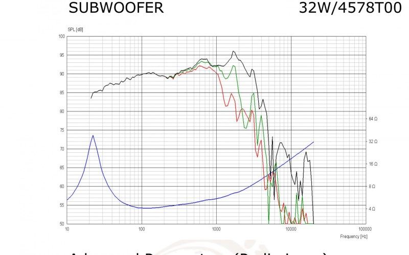

w załączniku parametry głośnika
32w-4578t00-1.pdf

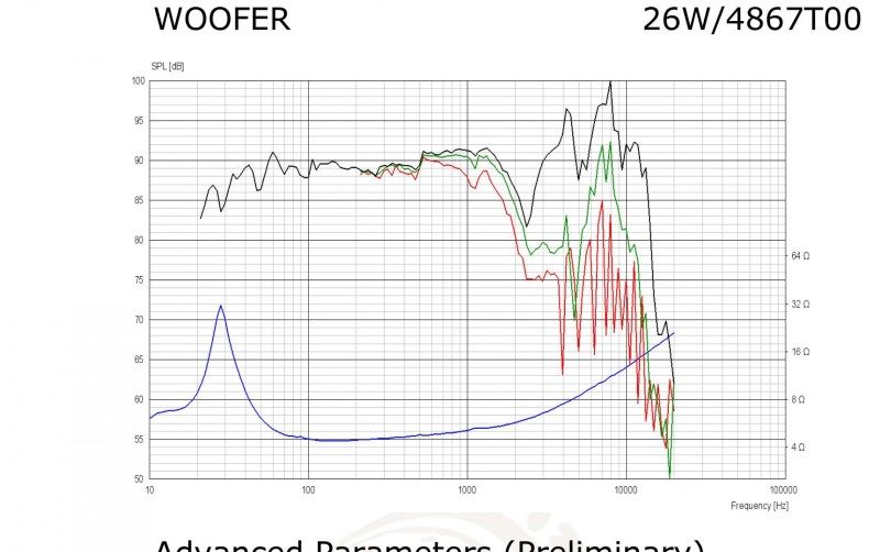

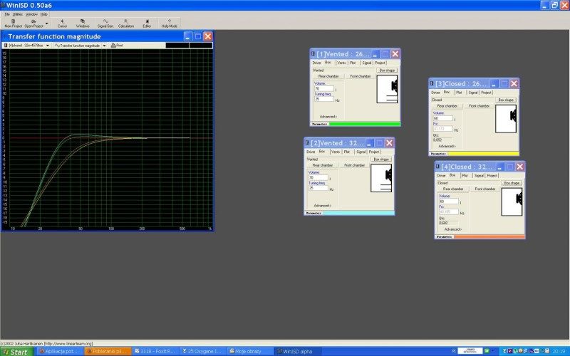

popatrzcie na charakterystyki przetwarzania obydwu głośników czyli 26w-4867t00,i 32w4578t00
colcolcol napisał "i nie specjalnie mogę sobie wyobrazić zmiany na średnicy, aby były to zmiany na lepsze"
to znaczy ,że teoretyczne rozjeżdżanie sie charakterystyk i wychylenia membrany cyt.
" najnormalniej lepiej się go słucha przy sporych (liniowych) wychyleniach"
nie są aż taką przeszkodą w odtwarzaniu średnicy jak koledzy wyżej pisali
jak to jest?
oczywiście dzięki colcolcol za wpisy i nie jest to szukanie dziury w całym tylko chcę pokazać,ze moze trzeba co nieco głebiej przemyśleć jeśli chodzi o 32w

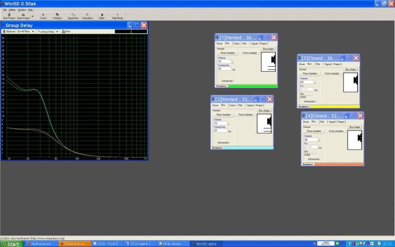

jeszcze porównanie dla tych samych obudów z winISD bs strojony na 25 ze względu na lepsze group delay
