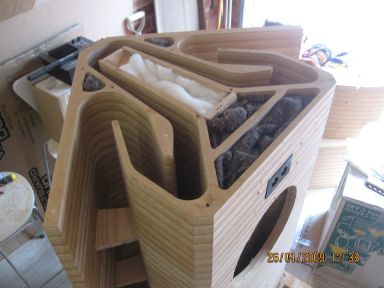

Wiadomo że duża płaska powierzchnia, łatwo wpada w rezonans. Krzywizny i łuki, powodują większą sztywność.
Drewno przenosi drgania wzdłuż słoi, inne materiały np. sklejka - wzdłuż włókien. Dlatego też, ma ona dobre właściwości, bo włókna się w niej krzyżują.
Swego czasu rzuciłem pomysł wykonania obudów z siatkobetonu. Odzew był, ale raczej krytyczny. Faktem jest, że możemy osiągnąć doskonałą sztywność obudowy ale pytanie, czy o to chodzi? Tak naprawdę poruszamy się w wielu wymiarach i nawet ekstremalne poprawienie parametrów w jednym z nich nie musi oznaczać poprawy brzmienia.

Zasypywanie szczelin i dodatkowych komór w obudowie piaskiem jest konieczne kiedy te szczeliny są - bo to jest problem konstrukcyjny który nie występuje tam gdzie szczelin nie ma. W dodatku większość materiałów sypkich - podobnie zresztą jak każdy materiał kapilarny- może chłonąć wilgoć. Dlatego od tej strony stosowanie zbyt gęstych i zbyt wielu materiałów stratnych wewnątrz obudowy również może stwarzać problemy użytkowe - w kolumnie będzie gromadziła się woda.
Najbardziej racjonalną metoda usztywnienia obudowy jest wykonanie wewnątrz kratownicy przestrzennej - wzorem Matrix B&W albo gęstych przegród poziomych typu Sandwich Couterpoint. Przy tej okazji można zadbać o rozbijanie ilości rezonansów wewnętrznych oraz kontrolę fal w długich obudowach - taka obudowa wytraca energię działając na zasadzie podobnej do tłumików samochodowych kolejnych komór rozprężnych - idea zastosowana w najdroższych konstrukcjach Audio Physic..
Pomiary przenoszenia rezonansów przez ściany obudowy opisał kiedyś Visaton. Wykazał, że największy postęp pod względem korzyści z usztywnienia obudowy uzyskuje się już wstawiając trzy krzyżaki wiążące ściany typowej obudowy stojącej wysokości ok. 90cm.
Tak również od dawna zalecają różne publikacje DIY żeby wiązać przeciwległe ściany obudowy z typowej płyty 18-20mm grubości wzmocnieniami co około 20-30cm
