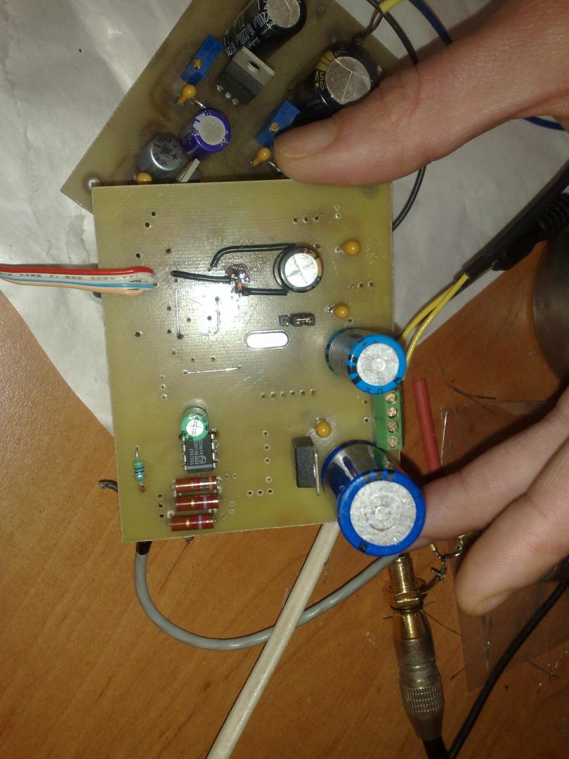

Mój prototyp także jest z kilkoma błędami, które wyeliminowałem. Na razie jeszcze bez obsadzonych zasilaczy własnych. Chodzi na zewnętrznej "zasiłce". Zdjęcia prosto z placu boju. Układ ma możliwość wyciągnięcia zarówno sygnału I2S jak i cyfrowego SPDIF. No i ma wyjście słuchawkowe z pcm ;)
Zaloguj się, aby zobaczyć treść (możliwe logowanie za pomocą ) Edytowane przez homodelfinus
całkiem fajne czyli układ Tda1543 podpiołeś po I2S poprzez pcm2707? myślałem że do tda1543 jest oddzielny układ spdif na kośći dir9001 ew jakimś csie,jak byś to wszystko włącznie z zasilaniem dał na jednej pcb to wyszedł by fajny zintegrowany projekt
Zasilanie już jest na płytce tylko jeszcze scalaki nie obsadzone. 2 oddzielne gałęzie zasilania dla pcm2707 oraz tda1543. Prestabilizacja lm317 a potem staby low drop lm1117 odpowiednio 3.3V oraz 5V. Można lepiej ale będzie drożej. Ewentualnie dać na zasilanie TDA coś na 8V. Podobno wtedy jest lepiej ;)
