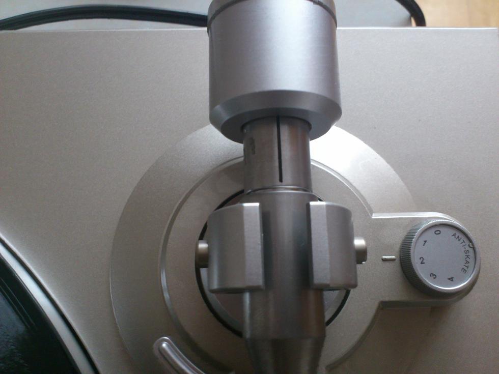

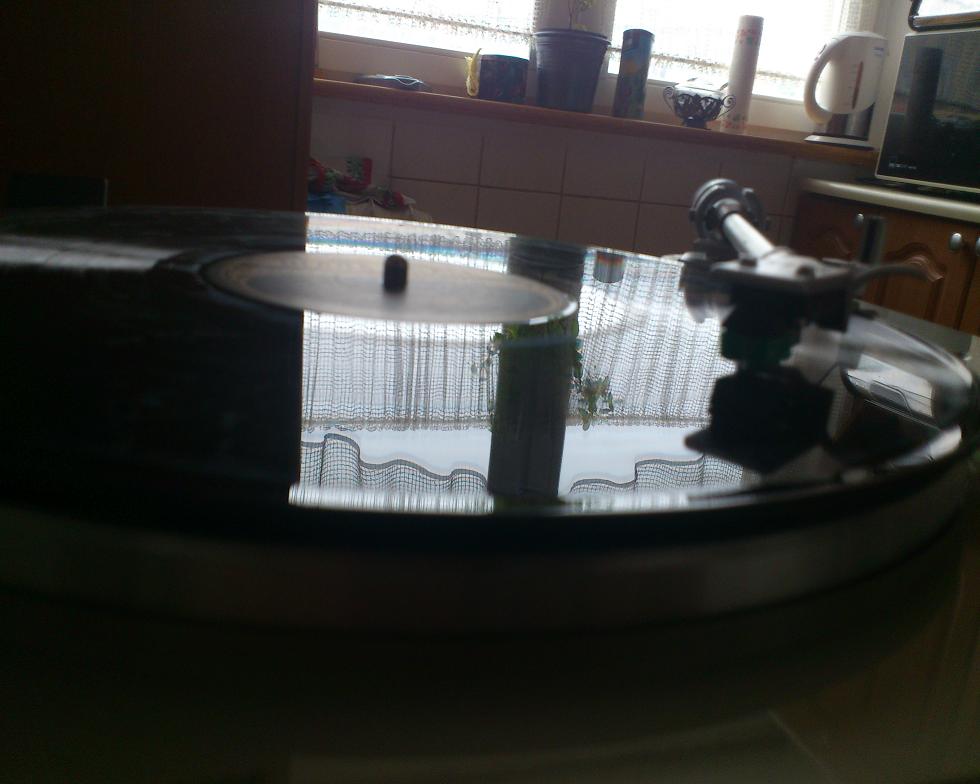

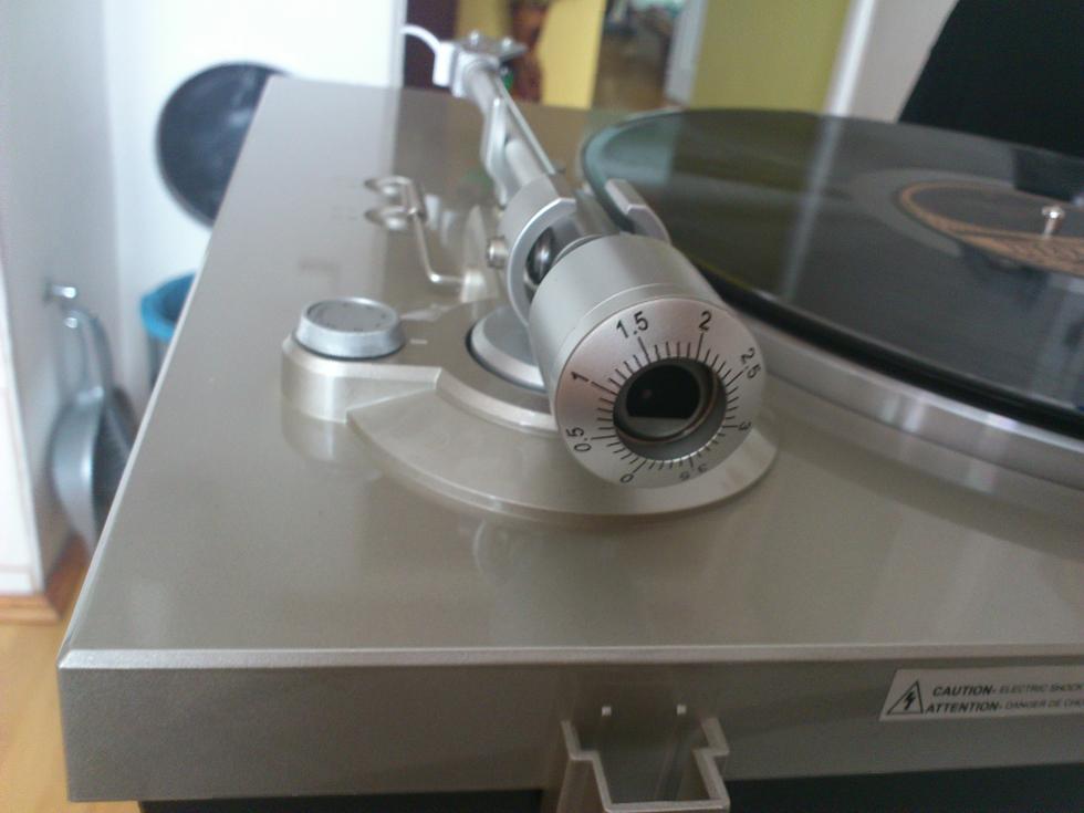

Mógłbyś puścić trzy zdjęcia? Jedno z góry tak by było widać oś winyla i wkładkę pracującą na płycie, oraz poziomo od czoła i z boku na wkładkę jak sunie po płycie.
Jakies rażące odstępstwa powinno dać sie w ten sposób potwierdzić lub wykluczyć.

Faktem jest - przeciwaga jest założona odwrotnie i z tego powodu jest przesunięta w tył.
Na 3 zdjęciu doskonale to widać. Przeciwaga powinna być założona odwrotnie i maksymalnie dociśnięta. Tej nazwijmy to "czarnej kreski" (zdjęcie nr 3) nie powinno być prawie widać, przeciwaga powinna ją zasłonić.
No i problem masz rozwiązany :) Miałeś zbyt dociążoną wkładkę i dlatego bas był dominujący.
to czy przeciwwaga jest 'dociśnieta' czy nie, zależy od ustawienia nacisku + wagi wkładki i headshella
jeśli mamy ciężki headshell i wkładkę przeciwwaga może być odsunięta bardziej od łożyska ramienia
oczywiście nie zmienia to faktu ,że tu jest źle założona :)
