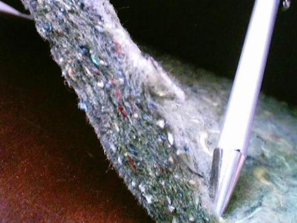

MARTIN-79, skoro robisz z samochodami moze Ty mi powiesz, kupilem mate tlumiaca czy ocieplajaca juz sam nie wiem w sklepie samochodowym, taka zielonkawa gruba z czarna powloka z jednej strony, boje sie ze moze w tym byc azbest, i na razie mi to zalega bezuzytecznie, w sklepie tez nie wiedzieli, da sie to jakos sprawdzic na pewniaka bo nie chce ryzykowac spania przy czyms takim, dzieki

Powiem ci , że nigdy sie z taką nie spotkałem.dwaniej były maty bitumiczne bardzo grube , mktóre kładło się podgrzewając opalarką ale takich jak ty piszesz nie widziałem. jeśli nie masz pewności co do jakości jej wykonania to lepiej jej nie stosuj. zwłaszcza , ze ceny mat nie są drastyczne. chcesz wytłumiać samochód czy coś innego?
https://www.audiostereo.pl/topic/9947-maty-bitumiczne/#findComment-150762
spotkałem się z podobnymi ale to była pianka powleczona czyms podobnym do gumy. to było ok. i wersja z grubym filcem powleczonym też tą guma czy czyms podobnym do maty. to też ok. stosuje sie to jako seryjnie montowane wytłumienia w podwoziu , nadkolach. pozatym dodatek azbestu powinien byc widoczny , z drugiej strony niemożliwe jest żeby w sklepie samochodowym sprzedawali coś co jest rakotwórcze. zwłaszcza w tych czasach gdy normy są ostre. no chyba że jest to produkt z lat 80 ale tyle by nie wytrzymał jeśli chodzi o trwałość- no chyba że z azbestu bo to wszystko przetrwa. reasumujac , wydaje mi sie że powinno być wszystko ok z tym produktem.

Dzieki, moze nie powinienem sie az tak tym martwic, zle zerknij jeszcze na fotki akurat moze to jest cos co znasz;
[obrazekLUKASZ-150917_1.jpg] [obrazekLUKASZ-150917_2.jpg]

i wszystko jasne. nie ma w niech nic co miało by azbest. są to bardzo dobre maty wykorzystywane do tłumienia przez producentów aut. są seryjnie montowane i powiem ci że masz niezłe szczęście że to kupiłeś , bo teraz coś takiego zdobyć to tylko z demontażu jakiegoś wozu. śmiało można stosować ale jeśli chodzi o wytłumienia to tylko te miejsca gdzie nie ma styczności z wodą.
