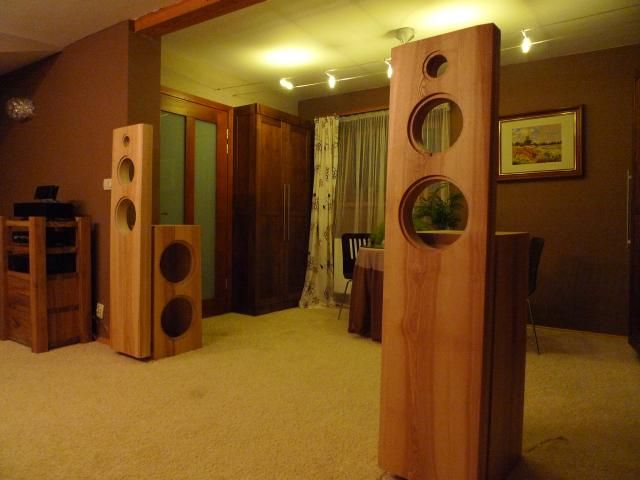

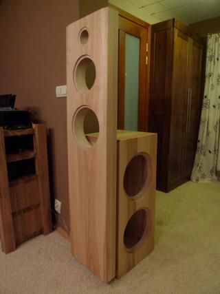

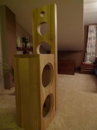

A dokładam zdjęcia skrzynek. Waga około 70kg bez przetworników i reszty biżuterii.
Gość Gosc
Dziękuję.
Wysokość kolumny bez nóżek 160cm. Skrzynia basowa 90cm. Grubość ścianek skrzynki 4cm. Deska przednia 8cm. Szerokość 36cm.
Skrzynka basowa około 40x40cm. Lity jesion.

A te obudowy OB to czyj był pomysł? Twój czy Darka? Wiesz, że OZ strawi praktycznie każdy głośnik, ale OB to całkiem inne warunki pracy. Widze że kolegi motto to "do odważnych świat należy" :)
HQ150
Przednia ściana ma 160cm wysokości ?? Jeżeli to fakt - oznacza to ze głośnik wysokotonowy jest na wysokości ok 140 cm a to duuzo wyżej od uszu siedzącego słuchacza... Biorąc pod uwagę zawężającą się kierunkowość wysokotonowki ( wraz ze wzrostem częstotliwości) nie wróży to najlepiej jakości dźwięku... IMO - jest to błąd w projekcie ...
Możesz przypomnieć jakie głośniki maja docelowo siedzieć w Twoich kolumnach ( zwłaszcza na średnicy i gorze) ?
Pozdrawiam i życzę pozytywnego zakończenia Twojej "przygody"
Gość Gosc
Darkul mnie namawiał na open baffle. Ten projekt to trochę kompromis.
Chyba, że HQ słucha siedząc na stołku barowym, wtedy wysokość dla wysokotonówki będzie jak najbardziej OK.

Wysokotonówka to Monacor DT 109 . Na średnicy Visaton BG20, pod nim Beyma HP 10.
HQ150
Umieszczenie wooferów z boku też nie wróży najlepiej, pomimo powszechnie panującym opiniom, że nie ma to znaczenia.
W hangarach lotniczych może i nie ma znaczenia, ale w domu już ma i to całkiem spore. Przećwiczone własnousznie.
Tym bardziej, że nie widzę żadnych przeszkód, aby je zamontować na froncie, kwestia odpowiedniego profilu przedniej ścianki.
Skrzynia basowców zachodząca na głośnik, to też jakieś kuriozum, którego Konstruktor prawdopodobnie nawet nie zauważył...
Żeby nie było, że się czepiam - wykonanie, wygląd i cena jest na 5+ ale sam projekt, tak jak podejrzewałem, wzięty z sufitu.
