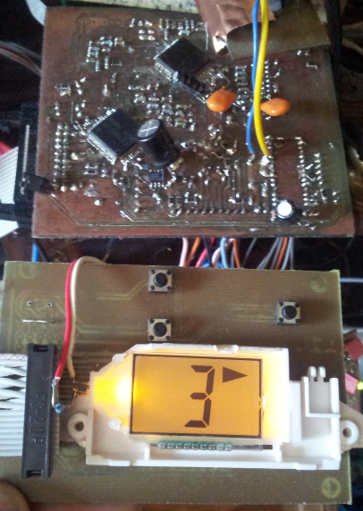

przez tydzien bylem na wyjezdzie i wszystko niestety musialo stac. dopiero wczoraj zalutowalem ostatnia pare wylutowywanych scalakow w nowa plytke/ (kolejny prototyp2).
okazalo sie ze bylo pare drobiazgow ktore juz chyba poprawilem. dzis postaram sie ja uruchomic.
w czasie nieobecnosci zrobilem plytke wyswietlacza/przetestowalem oraz podstawowych przyciskow FF FD PLAY STOP
napisze jeszcze jedno zapytanie o koszt plytki (ze wzgledu na guziki i wyswietlacz powierzchnia prawie podwoila sie)
mysle jeszcze o odstosowaniu wyswietlacza dostepnego w PL do naszego celu.
