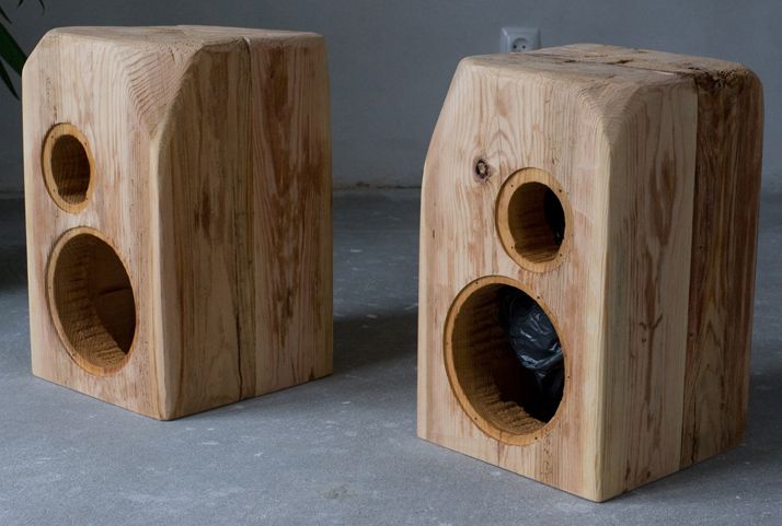

Tamtej konstrukcji w fazie finalnej nie zdążyłem właściwie pofotografować, robiłem je znajomemu i szybko ode mnie wyjechały. Ech, to był ciężar, we dwóch każdą targaliśmy do samochodu :D Muszę go odwiedzić i porobić foty.
Tak na szybko mam zdjęcia dwóch innych skrzynek z tej samej "serii" bali :)
Jedna to wariacja z ostinato 2000
a druga miała być monitorem ale dorobiła się betonowej podstawy w celu powiększenia objętości - fota jeszcze z ciosania samej skrzynki
Drewno w większości w środku było żywe i niepopękane, a ścianki na tyle grube (ok 7cm), że pęknięcia nie przeszkadzały.
Nieliczne miejsca, gdzie pojawiała się szczelina uzupełniałem od środka właśnie silikonem tak jak mówisz. Skrzynki monitorów dodatkowo w miejscach największych pęknięć zostały jeszcze dodatkowo zaklejone papką z trocin i lakieru.
