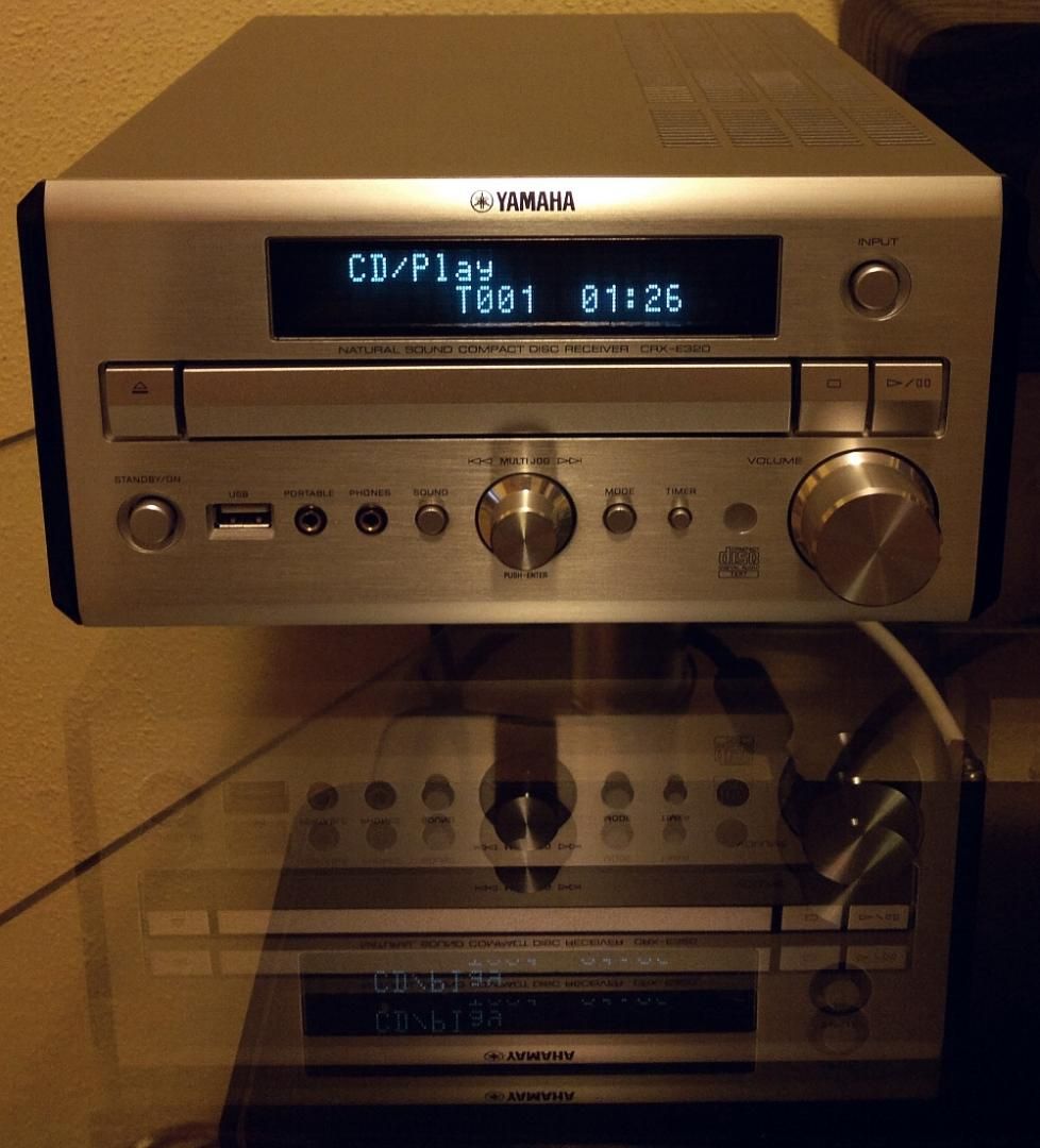

Jestem skrajnym pedantem jeśli chodzi o sprzęt RTV i mam mały problem. Na ekranikach/szybkach wyświetlaczy w sprzętach audio często po wycieraniu kurzu zostają mikro ryski. Z czasem ilość rysek wzrasta. Dziewczyna wycierająca wyświetlacze starą szmatą na mokro dobiła już sprzęt a w sumie plastik na wyświetlaczu i jest jak lodowisko.
Czy i jeśli tak to czym da radę usunąć te ryski? Displex do ekranów telefonów czy może jakieś inne ustrojstwo?
Podzielcie się proszę jakimiś informacjami bo dla jednej swojej wieżyczki Pianocrafta już zamówiłem w audioklanie nową szybkę, a mam kilka sprzętów którym by się odświeżenie szybki wyświetlacza przydało.

No dobra, użyłem pasty TEMPO (zmienili nazwę na TURBO) i tak z 1/2 rys zniknęła, pojawiły się mniejsze po wycieraniu pasty no ale trudno, do tego udało mi się leciutko porysować guziki SOUND, MODE, TIMER ale trudno, najważniejsze by szybka była kryształ ;) Teraz nie jest, ale jest dużo lepiej. Usunąłem też ten głupi fioletowy filtr, teraz pięknie na zielono świeci wyświetlacz (aparat przekłamuje kolory).
Z nową szybką przyjedzie też ten filtr, pomyślę czy go zakładać czy nie, czy w ogóle nową szybkę zostawić na za X lat jak się znowu ta mocno porysuje.
Tak czy siak Pianocraft teraz działa u mnie tylko jako odtwarzacz CD podłączony RCA-RCA do amplitunera.
