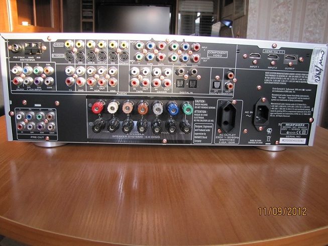

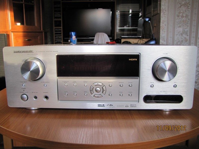

Witam wszystkich i przepraszam za brak aktywności - jestem nowym forumowiczem i jakby to powiedzieć bez zbędnych komentarzy - problem z logowaniem (moja wina).
jeśli chodzi o to stukanie w obudowę gramofonu to OK może to trochę śmieszne ale jak dla mnie nie bardzo ponieważ nawet delikatne pukanie palcem jest odbierane przez wkładkę jak dobry mikrofon (oczywiście tylko wtedy gdy igła styka się z powierzchnią płyty) gdy ramie jest uniesione nic się nie dzieje, ale pomijając to pukanie w gramofon, oczywiście można tego nie robić jednak problem tkwi w tym, że nie mogę posłuchać głośniej muzyki bo gdy przygłaśniam brumienie narasta następnie kolumny czy też głośniki nie wiem wpadają jakby w rezonans wtedy szybko cofam potencjometr od głośności by oczczędzić kolumny. Obecny Marantz ma dość nietypową skalę głośności więc dla przykładu powiem że wcześniejsze sony ze skalą 1=10 brumienie zaczynało się w przedziale 3,5 a 4, gdy ściągam basy to brumienie trochę słabnie. Sprzęt przestawiałem w różne miejsca bez rezultatu. Tak sobie myślę - może to coś z masą?
geelo07 - DZIĘKI ZA PODPOWIEDŹ ZE SPRAWDZENIEM ODSŁUCHU PRZY POMOCY SŁUCHAWEK - a więc gdy słucham przez słuchawki wszystko jest w jak najlepszym porządku - pokrętło prawie do oporu i gra jak ta lala. Być może to pomoże w ustaleniu gdzie tkwi problem.
Ps. co to ten filtr niskich częstotliwości (sybsoniczny) czy jakoś tak - nie wiem czy mój amplituner posiada takie ustrojstwo. Nie mam dostępu do płyty testowej jak więc sprawdzić te częstotliwości drgania ramienia?
