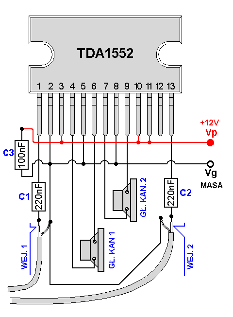

Chciałbyś głośniki podłączyć bezpośrednio do wyjścia analogowego audio w komputerze?
To nie będzie grać, do tego co najwyżej słuchawki możesz podłączyć. Za mało mocy. Potrzebny wzmacniacz.
Tak, dokładnie tak.
A dałoby się np zrobić taki wzmacniacz? Bo wiem, że coś takiego jest w tych zwykłych głośnikach do komputera (podpinasz wtyczkę do kontaktu - to jest ten wzmacniacz przy nich :D ? )
Już prościej się nie da (potrzebny jeszcze tylko zasilacz 12V/3A):
Scalak na radiatorze, na wejściu potencjometr 50kohm (choć nie konieczny,
jeśli głośność regulowana będzie z komputera)
Przez kilka lat miałem taki przy komputerze.
Wersja dla leniwych:
lub taki:
