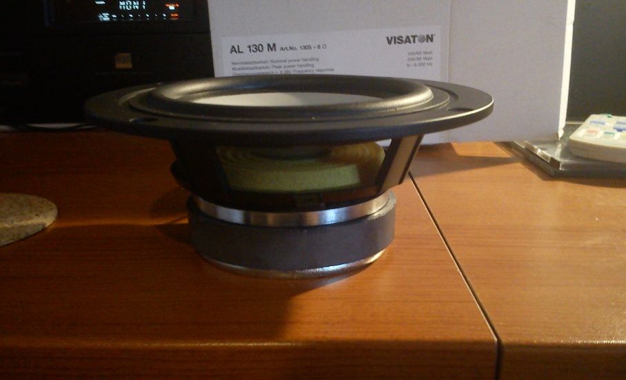

Wreszcie dotarły
Visaton AL 130 M
Przy okazji mam pytanie jedna z membran minimalnie jest brudna z kleju. Prawdopodobnie jak ktoś kleił pistoletem to przykleiła się taka cienka linia kleju. Coś w stylu "ciągnącego się żółtego sera" czy reklamować głośnik z tego tytułu?

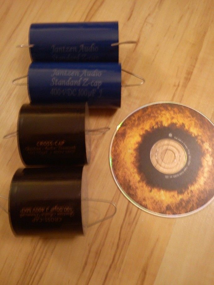

Co do kondensatorów średnio tonowych 100 uF. Po kilku wymianach zdań wybór padł na niebieskie Jantzeny, które w tym miejscu powinny spisać się bardzo dobrze.

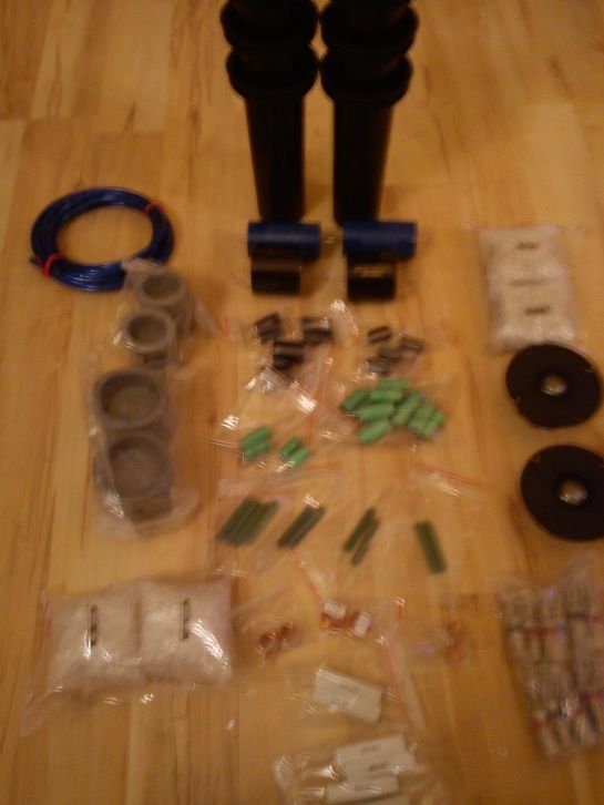

Trochę tego przyszło cewki rdzeniowe 27 mH są ogromne jak i kondensatory 100 uF. Nie ukrywam że pomysł, iż zwrotnica będzie na zewnątrz naprawdę dużo ułatwi. Dodatkowo przestrzegam przed nieuwzględnianiem w litrażu obudowy zwrotnicy. Przy tak dużej ilości elementów może mieć to wyraźny wpływ na strojenie.
A tutaj mała fotorelacja:
Dodatkowo mam już informację, że obudowy są w trakcie fornirowania. Więc przy dzisiejszej paczce z Polinku i wykańczanych obudowach jestem już bardzo blisko pierwszego odsłuchu.
