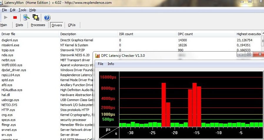

Wieczorem znalazłem program LatencyMon
Zaloguj się, aby zobaczyć treść (możliwe logowanie za pomocą ) i on wskazuje, że głównym winowajcą jest proces dxgkrnl.sys, czyli directx, czyli jeśli dobrze główkuję grafika|?
Warto wspomnieć, że mam w komputerze 2 grafiki i 3 karty muzyczne. Na płycie jest zintegrowana grafika z dźwiękiem HDMI i to jest wyłączone w biosie, dalej mamy dźwięk zintegrowany na płycie "normalny" + grafika normalna w pci-e która oczywiście ma swój dźwięk (karta HD4850) i ten jest wyłączony w menadżerze urządzeń.
Żadnego sprzętu nie dodawałem, oprogramowaniem za bardzo też "nie mieszam". Wydaje mi się, że tak było od początku kiedy poskładałem ten komputer i postawiłem system. Skok szybkości w stosunku do poprzedniego komputera
był tak duży, że nie zauważyłem problemu.
Zaktualizowałem go już wczoraj i rzeczywiście nie pomogło. Z całą reszt ą masz rację, w google maps odbywa się jakaś kakofonia zakłóceniowego szaleństwa :( Nie wiem co zrobić, czy oddzielna karta rozwiązuje ten problem?

ps. moje opóźnienia - w tle gra foobar i przewijam w firefox 14.0.1 stronę
http://imageshack.us/photo/my-images/198/latencyh.png/
