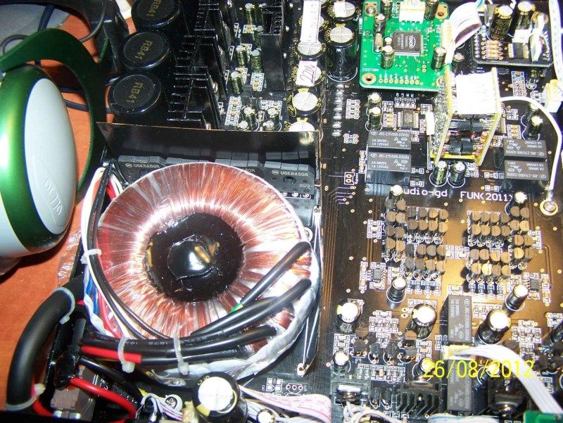

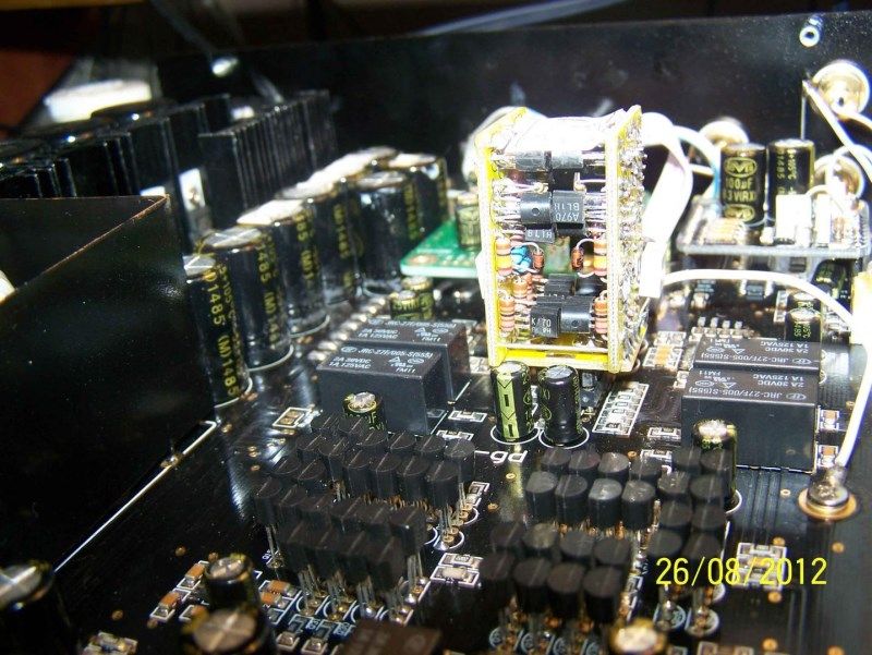

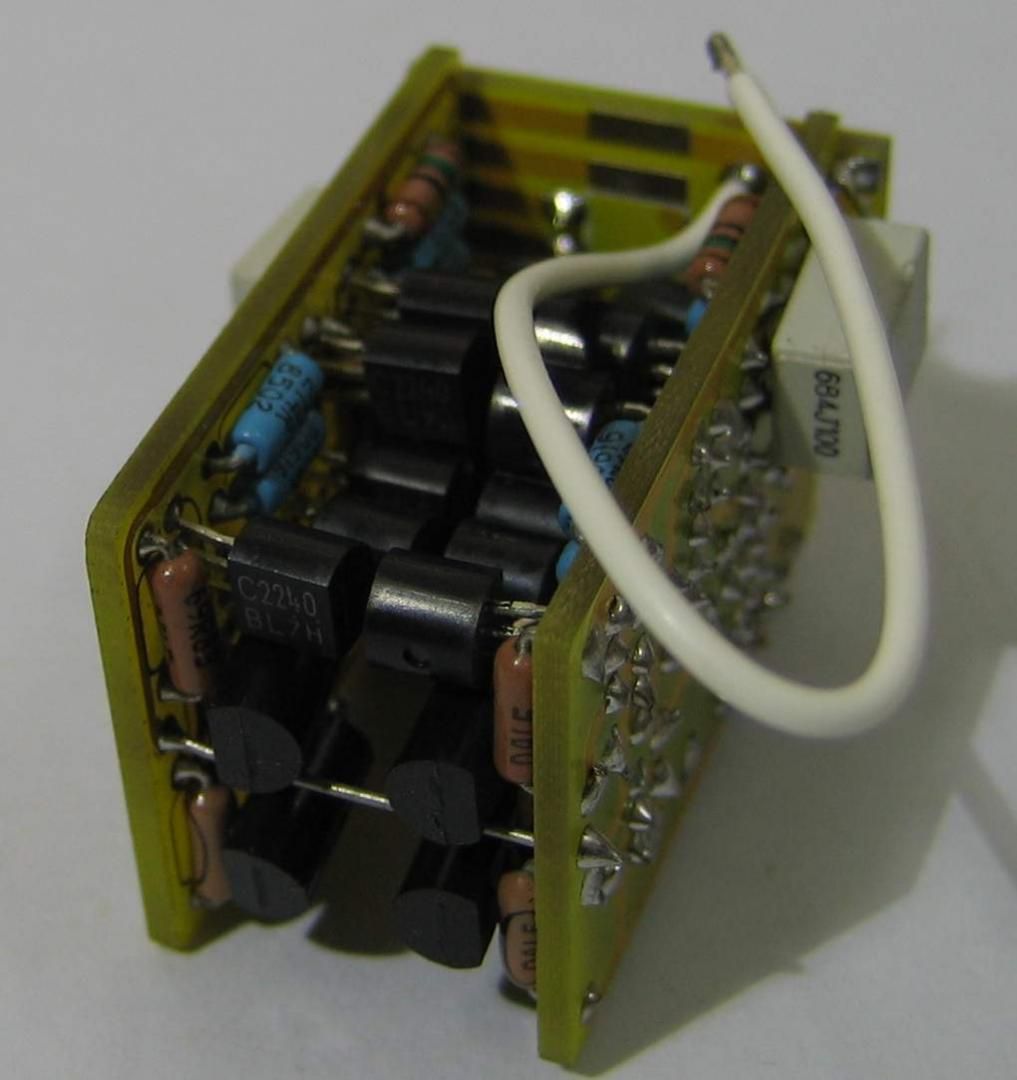

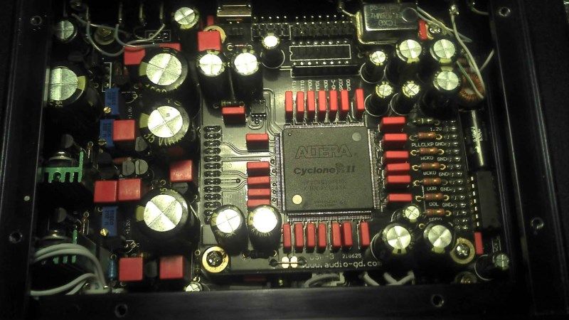

Z ciekawostek - zamówiłem sobie OPA do swojego NFB-5.2 zmontowanego z elementów dyskretnych(!). Pojawił się polski dystrybutor,(www.interprojekt.pl) co ułatwi wiele... :) Jak przyjdzie to coś napisze ciekawego. NFB-5.2 nie posiada żadnego OPA w podstawowym torze audio, gdyż jest zrobiony jakoś inaczej (domena prądowa - nie jestem fachowcem więc nie będę się wymądrzał) ale to działa !!! NFB-5.2 ma wbudowany "dodatkowy" obwód na którym można zamontować OPA.
Edytowane przez Groh
https://www.audiostereo.pl/topic/95939-klub-audio-gd/#findComment-2555782
OPA przyszedł ... Poszło dość sprawnie :) Zamontowałem i.... "osiłkowi w żłobie dano"... Teraz sam nie mogę się zdecydować co mi bardziej odpowiada. Tor audio podstawowy gra bardzo dynamicznie, niezwykle szczegółowo, wręcz "matematycznie" (ja jako realizator dźwięku lubię takie brzmienie). Wykorzystując tor z OPA dźwięk dostał oddechu i więcej powietrza, lekko się zaokrąglił szczególnie bas, górka stała się miększa, lecz mam wrażenie iż twardsze dźwięki straciły lekko na wyrazistości (lepiej brzmią na torze podstawowym). Na szczęście mam możliwość przełączania i wyboru toru.

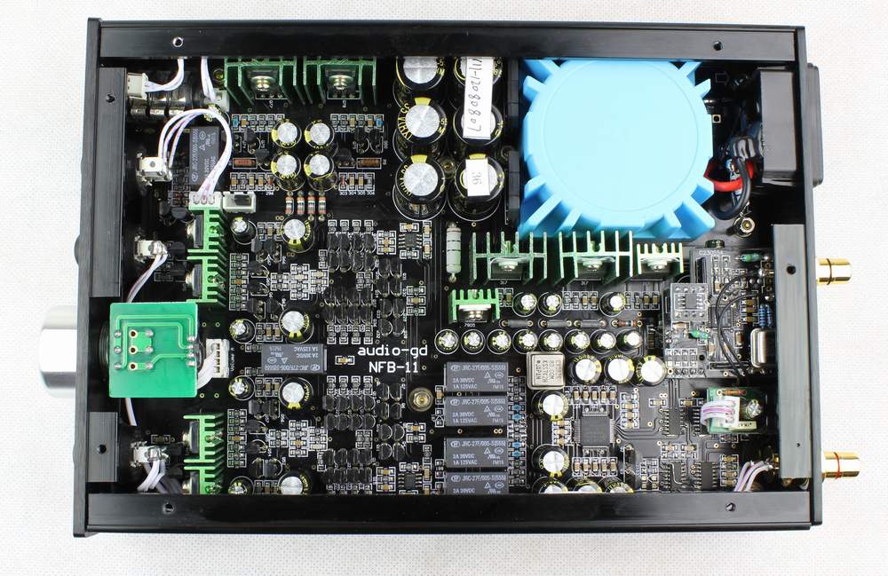

Z nowości :))) Nasz ulubiony chińczyk wystawił dwa nowe DAC`e na układach D/A Sabre ES9018 (32bit / 192K; DYNAMIC RANGE 133 DB ). Model NFB-11.32 ze wzmacniaczem słuchawkowym, jest konstrukcja budżetową (ok 1600 zł). Znając Audio-GD nie oznacza że złą :) Bardziej zaawansowana konstrukcja to DAC NFB-1.32 (3100 zł) wyposażonego w złącza XLR,RCA,ACSS i pięć wejść cyfrowych.
Z ciekawostek... interfejs USB w obu pracuje w trybie asynchronicznym, maksymalnie 32bit / 384K!!!.

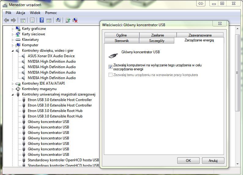

Ja niedawno stałem się posiadaczem NFB-3.2. Przyznam że dac jest naprawdę świetny. Narazie miałem tylko okazjęsłuchać przez USB i optyk, okazuje się ze przez usb sygnał jest znacznie bardziej czysty i tło jest zauważalnie bardziej czarne. Mam tylko jeden problem a mianowicie przy korzystaniu z wejścia usb dac wyłącza się, a dokładniej znika z systemu. Dopuki jest sygnał wszystko jest ok, natomiast po zostawieniu daca na chwile nic nie robiącego urządzenie znika. Po optyku nie ma takiego problemu, jedynie usb. Próbowałem wszystkiego: ustawień zarządzania energią, ustawien usb w biosie, ustawieniami hubów usb w manadżerze urządzeń i nic nie pomaga. Na forach zagranicznych wyczytałem że są pewne problemy ze sterownikami do TE8802 ale w zasadzie żadnych konkretów nie ma. Może spotkał się ktoś z podobną sytuacją? Nasmarowałem już kilka maili do audio-gd ale oni zawzięcie odpowiadają mi to samo na każdego maila "żebym sprawdził ustawienia zarządzania energią w systemie" i nie dociera do nich że już to robiłem milion razy. Poza tym problemem DAC jest świetny;]
https://www.audiostereo.pl/topic/95939-klub-audio-gd/#findComment-2575043
Mam NFB 5.2 i nie mam takich problemów (Na szczęście :) ) A czy twój komputer nie wchodzi w stan wstrzymania w czasie wyłączenia monitora? Masz laptopa? Napisz jakieś szczegół o komputerze. Na USB 3.0 chodził mi kiepsko.
Opcje zasilania znajdziesz też w system/menadżer urządzeń. Napisz co wymyśliłeś :)) Popytam znajomych może oni coś będą wiedzieć
PS. Jest nowy sterownik z sierpnia http://www.audio-gd.com/Pro/dac/TE8802/TE8802EN.htm
Teraz doczytałem... Już to próbowałeś :) Napisz coś o kompie, Miałem problemy z chip`em P45 i USB M-Audio Fast track Ultra. Dropił mi i też znikał z systemu. Nic nie pomogło, nawet dołożenie dodatkowej karty z portami USB. Pomogło przejście na platformę AMD :P :)

Mój komp(pc) już jest na platformie amd(am3), korzystam teraz z windowsa 7 64bit. Wszelkie opcje związane z oszczędzaniem energii mam wyłączone i próbowałem wszelkich sterowników, usb mam w pełni zgodne z 2.0
https://www.audiostereo.pl/topic/95939-klub-audio-gd/#findComment-2575495
Też mam taki komputer i nie mam z tym problemów ( płyta główna GIGABYTE GA-990FXA-UD5 Bios F6 ) NFB-5.2 którego używam, to prawie bliźniacza konstrukcja.
A co się dzieje jeżeli po zniknięciu DAC`a z systemu wyłączysz go i po ok 10s włączysz? pojawi się znowu w systemie?

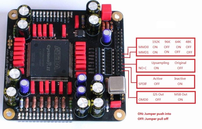

Dziś mam do przetestowania nowe urządzonko DI-V1 - generalnie to pokaźnych rozmiarów DSP wraz z portem USB,SPIDiF. Zastosowaniem DI-V1 to poprawa transmisji i parametrów dźwięku z niezbyt dobrych źródeł, conwertwer wysokiej jakości USB>SPDiF, oversampling do 192kHz i filtry cyfrowe
Wyjście to dwa SPDiF`y elektryczna na których sygnał jest tożsamy, co umożliwia zapięcie dwóch DAC`ów (bardzo przydatne w testach) Jak można zauważyć na zdjęciu to dość skomplikowane urządzenie, wyposażone w niezły stabilizator. Zasilane jest alternatywnie z zasilacza lub portu USB. Po otwarciu w oczy zyca się duży "robak" procesor DSP Altera Cyclone II, i najwyższej jakości zegar TCXO. Całość jest sterowana poprzez zworki, co może wydawać się kłopotliwe, ale z reguły wystarczy raz ustawić optymalne ustawienia i zamknąć i zapomnieć :). Ja używam ustawionego w default czyli bez żadnej zworki. Nie mam potrzeby używania oversamplingu , jak i filtrów gdyż mam je w DAC.
Pokrótce DI-V1 daje "wygładzenie" dźwięku polegające na subtelnym wpływie na mocne i/lub wysokie częstotliwości. Nie ukrywam iż słucham raczej muzyki rokowej. Blachy w nagraniach w których niemiłosiernie kuły w uszy - zmiękły lecz nie straciły na dynamice. Przestery gitarowe dostały większej wyrazistości, dokładniej można wyczuć ruch membrany w piecu gitarowym. W dole nie zaobserwowałem wyraźnych zmian. Testowałem to na NFB-5.2. Podstawowym sygnałem odniesienia był port USB. Sygnał z DI-V1wchodził przez coaxial. W obu przypadkach dźwięk był 24bit/96kHz. Zaznaczam ze różnice były bardzo subtelne. Może dla tego gdyż konstrukcja i zastosowane elementy w NFB - 5.2 są wysokiej jakości i nie wymagają takiego wspomagania
Dla kogo jest DI-V1? Masz kiepski/średni transport, DAC`a bez filtrów, oversamplingu. Potrzebujesz wysokiej jakości konwerter USB>SPDiF to urządzenie jest dla ciebie. Chętnie bym zapoznał się z opiniami innych użytkowników DI-V1. Ja do puki mam go do dyspozycji, będę używał :)) link do strony dystrybutora http://www.interprojekt.pl/wiki/Wiki.jsp?page=DI-DSP

dokładnie tak, więc przypuszczam że może to być wina właśnie sterowników do urządzenia, ale na chwilę obecną nic na to nie umiem poradzić

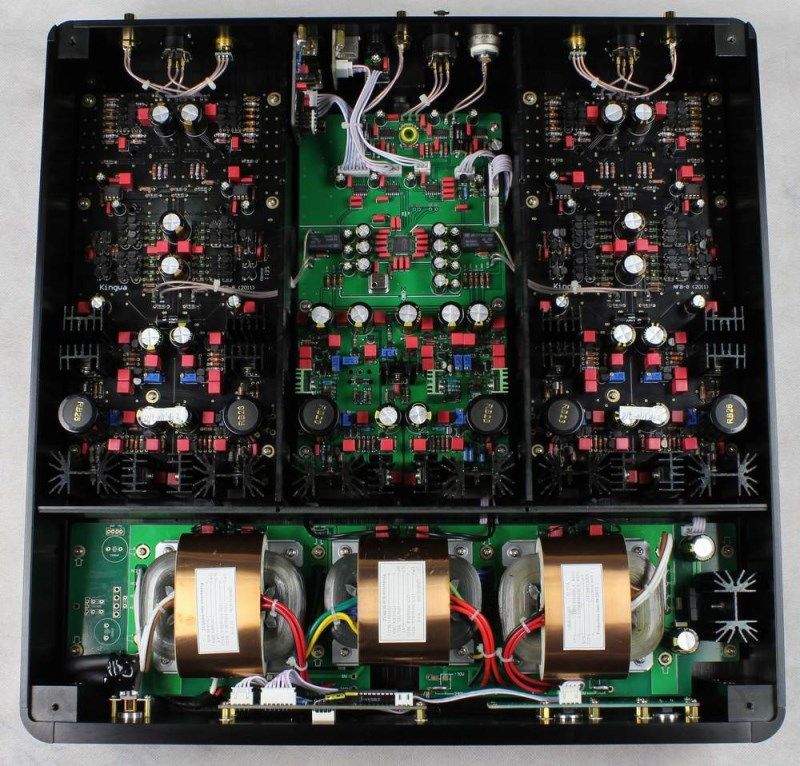

Pojawił się tez nowy zawodnik zbudowany na Sabre ES9018. NFB-7.32 jest najwyższym modelem z serii zawierające Sabre. Zbudowany jak to u Kingwy bezkompromisowo :) Z uwagi na bardzo wysokie reżimy pracy Sabre ES9018 potrzebuje bardzo dobrego źródła. Pętla PLL Sabre pracuje z częstotliwością 1GHz, tak wiec źródło nie może mieć wąchań w zegarach przekraczających 100ns .to nie jest żaden błąd aplikacji, Sabre ES9018 to najwyższej klasy samochód sportowy więc na byle gazie nie pojedzie. SPDiF jest dostarczany bezpośrednio do D/A bez konwersji na I2S. W tańszej wersji NFB-1.32 zamontowano zewnętrzne porty SPDiF wykorzystujący chip DIR9001 lub WM8805 (do wyboru) aby zminimalizować Jitter. Jest jednak możliwość pominięcia i podania sygnału cyfrowego bezpośrednio na D/A. Należy zwrócić uwagę na komplet wszystkich możliwych wejść cyfrowych (coaxial BNC / AES / coaxial RCA / Optical / USB / I2S) . Ciekawostką jest I2S rzadko spotykany jak złącze, chodź powszechnie wykorzystywany w transferach wewnętrznych DAC`ow.
