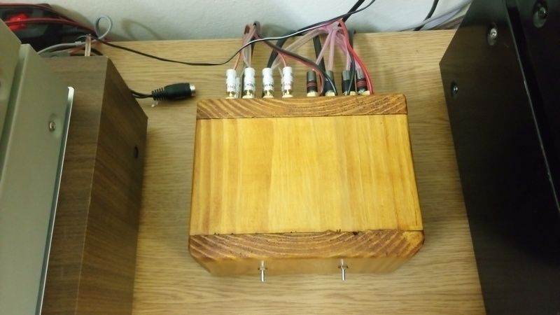

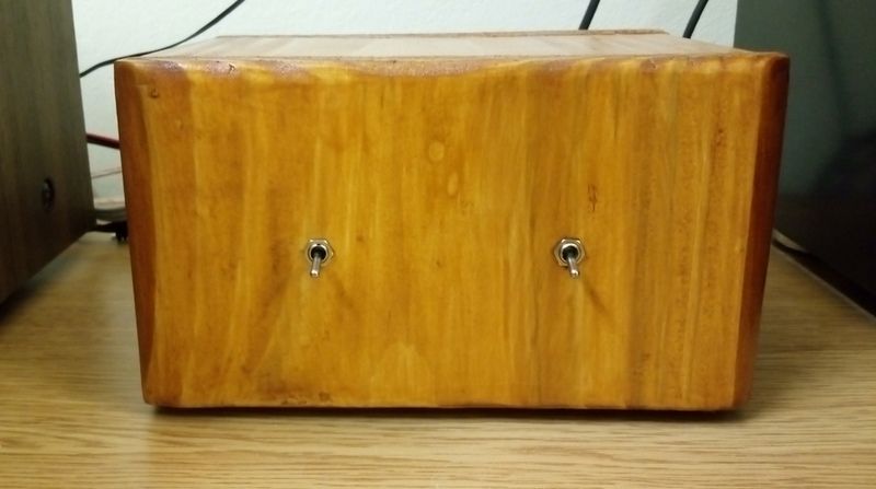

Czcigodni forumowicze.
Jako że ostatnio też mi się znudziło nurkowanie za wzmacniacze i przepinanie kabli głośnikowych postanowiłem coś z tym zrobić.Po przeczytaniu kilku stron internetowych zainspirowałem się rozwiązaniem zaproponowanym na
Zaloguj się, aby zobaczyć treść (możliwe logowanie za pomocą ) . Troszkę jednak zmodyfikowałem ich projekt, ponieważ chciałem do dwóch wzmacniaczy podłączyć dwie pary kolumn. Do realizacji tego pomysłu potrzebowałem: dwa przełączniki dźwigniowe on-on typu 4PDT, 24 gniazda głośnikowe typu banan oraz niecałe 2m dwużyłowego przewodu głośnikowego. Co do kosztów nie będę się rozpisywał szczegółowo, bo to zależy na jakie części się zdecydujemy. Obudowę do przełącznika zrobiłem sam z kawałka deski, który czekał na taką właśnie okazję w piwnicy.
Każdy z przełączników dźwigniowych odpowiada za przełączanie kolumny A (lub B) pomiędzy wzmacniaczami 1 i 2 (oba przełączniki w górze - kolumny A i B podłączone do wzmacniacza 1, oba w dół - do wzmacniacza 2, do tego kombinacje góra/dół, dół/góra). Można nawet pokusić się o podłączenie 4 wzmacniaczy, ale wtedy każdy z przełączników będzie przełączał jedną parę kolumn między dwoma ze wzmacniaczy.
Schemat połączeń znajdziecie w pliku PDF.
post-69511-0-81630700-1514588935_thumb.jpg post-69511-0-24035900-1514588953_thumb.jpg
