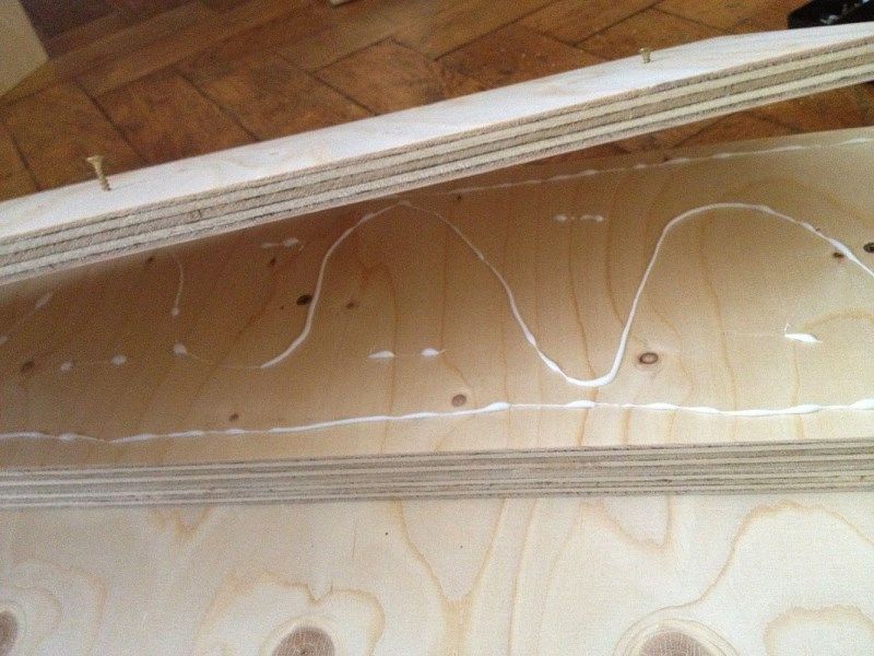

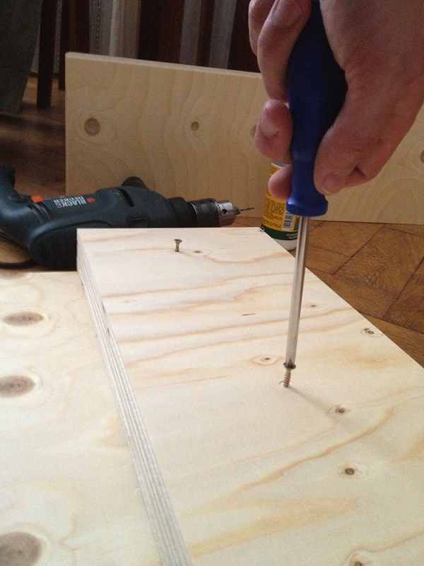

Łączymy każdą sklejkę ze sobą klejem i wkrętami po czym skręcamy ściskami stolarskimi.
post-470-0-30717300-1339681664_thumb.jpg post-470-0-84015400-1339681671_thumb.jpg
Kolejność wyglądała następująco: sklejkę układamy na sucho, dopasowujemy, nawiercamy otwory pod wkręty (3) smarujemy klejem, dociskamy, skręcamy i kładziemy następną sklejkę. Dwie wierzchnie sklejki kleimy i skręcamy na samym końcu.

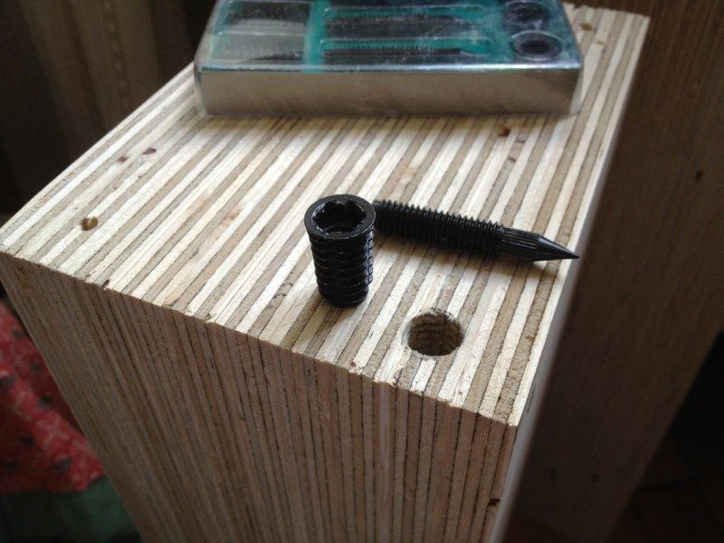

Otwory pod kolce Monacor nawiercamy wiertłem 1mm mniejszym niż średnica zewnętrzna tulejki kolca. Podczas nawiercania i wkręcania tulejki, warto skręcić sklejki ściskami stolarskimi.post-470-0-98517600-1339681676_thumb.jpg

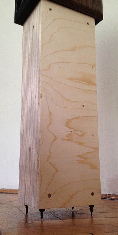

Podstawki dokładnie szlifujemy starając się nie postrzępić krawędzi, następnie miękką szmatką nakładamy wosk (2 warstwy w odstępie 3 godzin) i polerujemy na koniec.
post-470-0-66314800-1339681682_thumb.jpg post-470-0-18122600-1339681689_thumb.jpg
