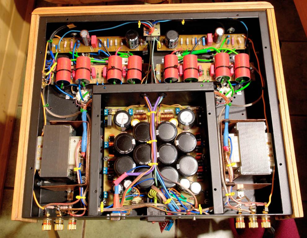

Budowa: Wzmacniacz składa się z dwóch całkowicie niezależnych wzmacniaczy. Jedynymi wspólnymi elementami są: softstart, potencjometr siły głosu (niebieski ALPS) i obudowa całości. Jest więc to „duo-mono” wzmacniacz.

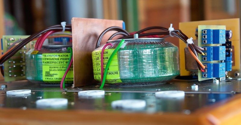

Na zewnątrz, oprócz lamp mamy sporą czarną puszkę, która kryje 2 identyczne sieciowe transformatory toroidalne, płytkę z softstartem, i jest też tam trzeci transformatorek zasilający 2 płytki z układami opóźniającymi zasilanie anodowe.
W środku można zobaczyć dwie lustrzane płytki zasilaczy obok 50W transformatorów głośnikowych w wykonaniu Pana Ogonowskiego. Zarówno transformatory głośnikowe jak i zasilacze osłaniają ekrany z blachy miedzianej.
Z przodu mamy płytki stopnia wstępnego i inwertera fazy oraz stopni mocy. Zdecydowałem się na płytki, ponieważ te porządkują wnętrze.

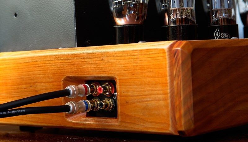

Sygnał wprowadziłem z boku bezpośrednio na potencjometr siły głosu, by zminimalizować wpływ zakłóceń na sygnał.

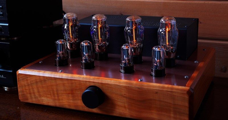

Boki i front wzmacniacza wykonałem z drewna czereśni.
Poza obudową, która dała mi nieźle popalić, układ nie sprawił żadnych problemów. Najpierw wykonałem wzmacniacz zgodnie z w/w dokumentacją. Zagrał od razu, pomimo braku możliwości ustawienia jednakowych prądów spoczynkowych na każdej z triód. Wspomniane problemy z ustawieniem jednakowych prądów spoczynkowych na katodach lamp stopni mocy, zmusiły mnie do modyfikacji zasilania napięciem ujemnym siatek tych lamp. Musiałem na nowo zaprojektować płytki stopni mocy i dałem w sumie 4 potencjometry ustalające ujemne napięcie podawane na siatki każdego wzmacniacza. Na tylną ściankę wyprowadziłem w sumie 8 śrub regulujących precyzyjne potencjometry i tyleż samo punktów pomiarowych prądów spoczynkowych. Tak więc mam łatwy dostęp do regulacji wzmacniacza bez konieczności otwierania go. Po zmontowaniu, sprawdzeniu napięć i ustawieniu prądów spoczynkowych wzmacniacz zagrał od razu po podaniu sygnału. Przy braku sygnału w głośnikach panuje cisza. Trzeba włożyć ucho do głośnika, by usłyszeć minimalny szmerek przy ustawieniu maksymalnej siły głosu. Nie mam możliwości wykonania szczegółowych pomiarów wzmacniacza bo nie posiadam oscyloskopu. Wzmacniacz budowałem z użyciem tylko uniwersalnego miernika.
Nie sądzę, by wzmacniacz grał już swoim dźwiękiem – lampy mają dopiero kilkanaście godzin pracy, ale i tak jest to już piękna barwa i przestrzeń dźwięku.

Weście z boku, jak już napisałem wyżej, zrobiłem by uniknąć prowadzenia kabli sygnałowych w pobliżu transformatorów i zasilaczy, które mogą wnosić spore zakłócenia do sygnału. Takie rozwiązanie jest często stosowane nawet we wzmacniaczach z najwyższej półki. Całkowity koszt to ok. 1800 zł. plus oczywiście setki godzin mojej pracy. Obudowa wykonana jest głównie z materiałów, które znalazłem w domu. Postument to trochę przerobiona obudowa jakiegoś modułu z dużej kserokopiarki, Puszka na transformatory sieciowe, to stalowa obudowa małego UPS-su, miedzianą blachę gr 2 mm znalazłem w zaprzyjaźnionym warsztacie ślusarskim i tam też sam wycinałem frezem otwory pod lampy itd. To co kupiłem to; Transformatory sieciowe i głośnikowe (jedne i drugie były robione na zamówienie) lampy, i wszystkie elementy bierne. Połączenia stopni wzmacniaczy wykonałem drutem 0,8 mm ze srebra (zakup na allegro jak i większość podzespołów). Płytki wykonywałem sam metodą termotransferu w domu a układ ścieżek też sam projektowałem i rysowałem w Photoshopie.

Ja zastosowałem następującą zasadę: przewody, zasilające jak najdalej od sygnałowych. U mnie; sygnałowe wchodzą z boku omijając z daleka zasilanie i prostowniki, potem prowadzone są wzdłuż zewnętrznych boków. Przewody zasilające lampy, napięcia anodowe i siatki oraz przewody kontroli prądów spoczynkowych prowadziłem symetrycznie po obu stronach środkowej przegrody. Na zdjęciu tego nie widać, bo schowane są pod kątownikami. Na środkowej przegrodzie, blisko tylnej ścianki, schodzą się do jednego punktu wszystkie masy. No i jak widać zastosowałem jeszcze ekrany na transformatorach głośnikowych i oddzielające zasilacze od części audio.
W efekcie w głośnikach przy maksymalnym wzmocnieniu ( bez sygnału) mam absolutną ciszę.
Zrezygnowałem ze sławnego montażu przestrzennego w układach lampowych na rzecz płytek drukowanych, bo mój układ zawierał sporo elementów co uporządkowało wnętrze.

śliczny wzmacniaczyk.Co do obudowy ,to szkoda ,że boczki nie zgrały się z frontem.To trochę pracy (klocek drzewniany, papier ścierny lakier,papier, itd:) ale przy odrobinie chęci można poprawić bez problemu.
Też od Ogonowskiego? Są ciche?
Nie, ale w wykonaniu audio z Audio Desing. U mnie są ciche.
Rzeczywiście. Teraz lepiej?
:) na żywo pewnie jeszcze ładniejszy niż na zdjęciu
Dziękuję za słowa uznania. Fotki starałem się robić tak, by jak najwierniej pokazały rzeczywistość. Myślę, że kolor czereśniowych okładzin lepiej wygląda w rzeczywistości.

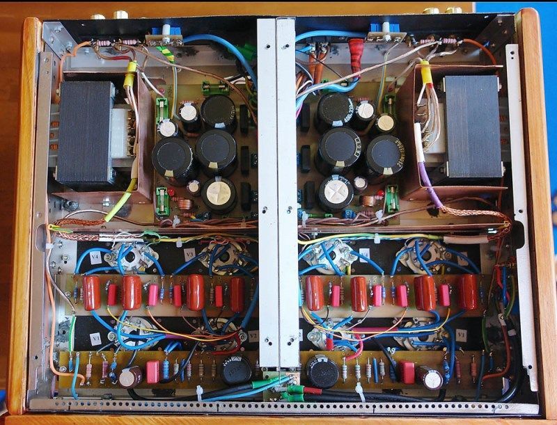

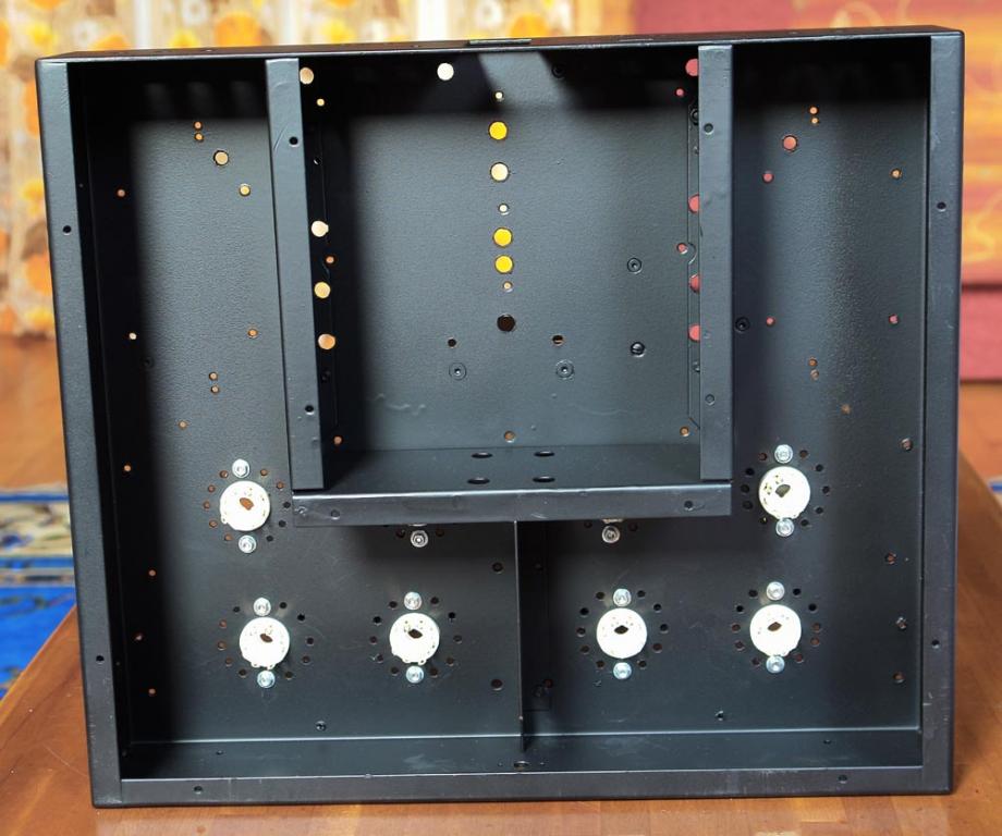

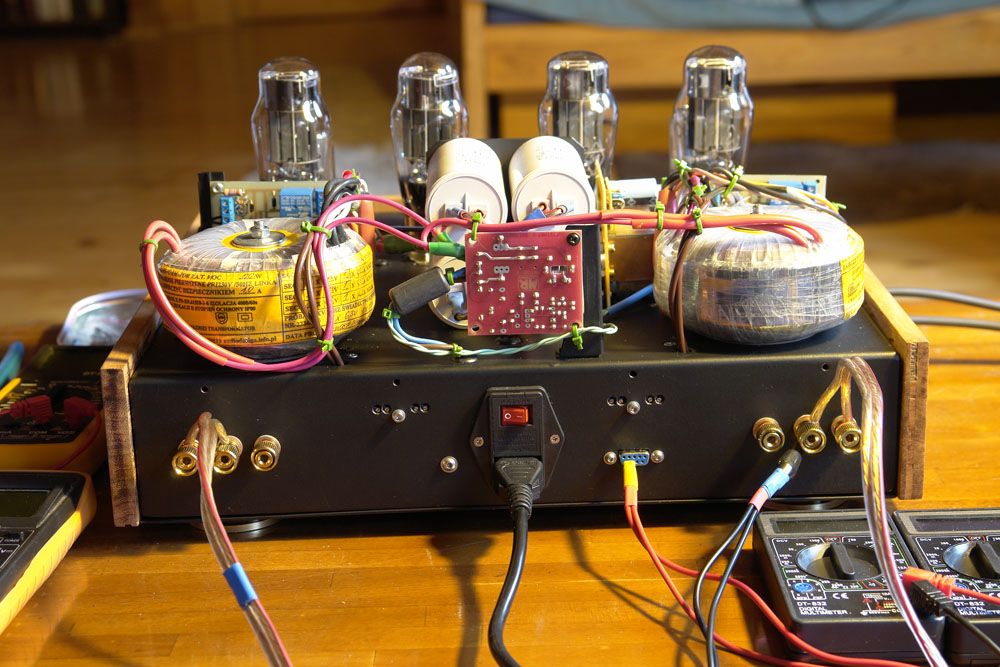

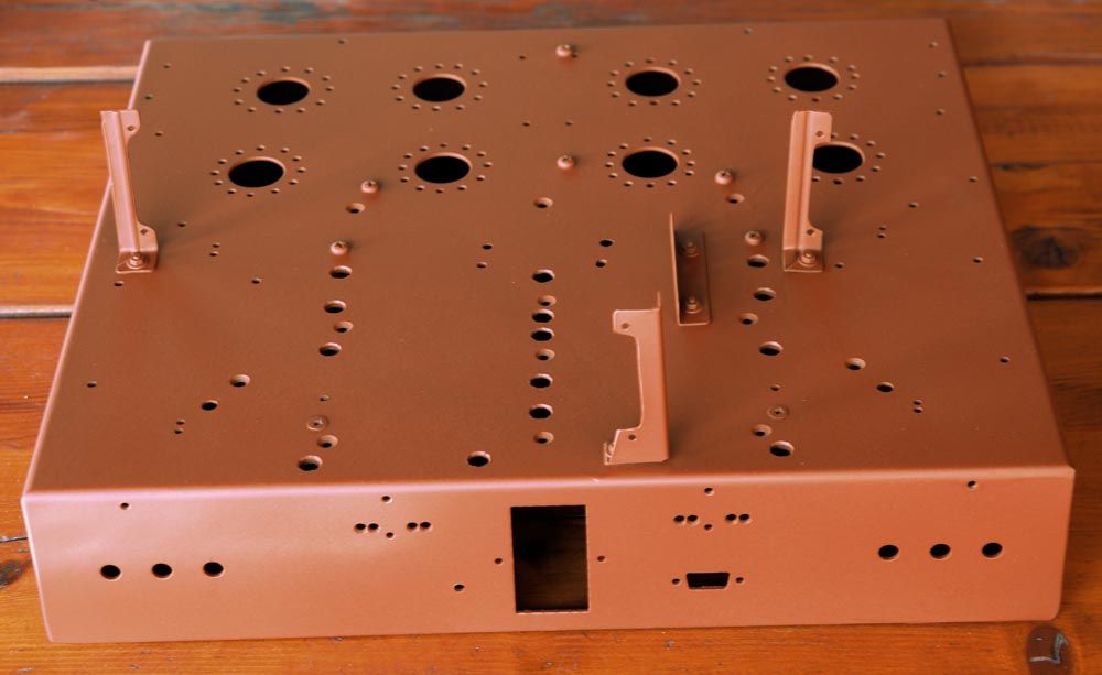

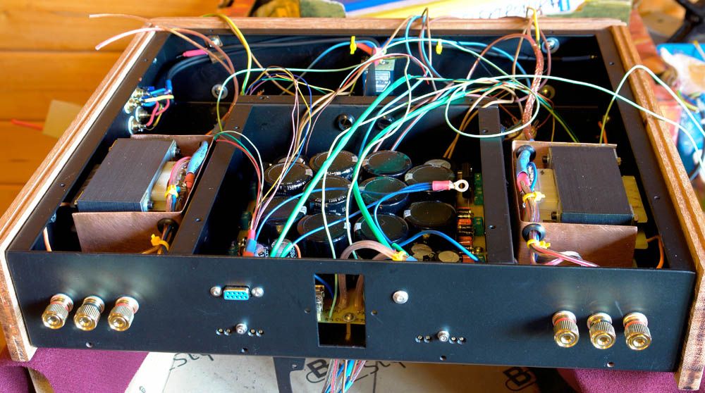

Po kilku latach grania tym wzmacniaczem postanowiłem go trochę poprawić. Właściwie od początku miałem kaca, że konstrukcja mechaniczna tego wzmacniacza była słaba. Budowałem ją z tego co znalazłem w domu. Teraz postanowiłem zrobić solidne chassis.
Tym razem zrobiłem je z blachy 2mm.
Przy okazji poprawiłem trochę zasilanie (zwiększyłem pojemność kondensatorów filtrujących) i wymieniłem kondensatory sprzęgające stopnie wstępne z końcówkami mocy.
Układu elektronicznego nie zmieniałem, bo nie było takiej potrzeby – wcześniej grał i tak znakomicie.
Poniżej kilka fotek z przebudowy.
Gra już ponad miesiąc w nowej obudowie i co się zmieniło?
Poprawiła się dynamika (wyraźnie) i głębia basu, To za sprawą większej pojemności kondensatorów w zasilaczu.

w stosunku do projektu z pisma dołożyłeś softstarty, coś jeszcze?
masz jakiś schemat zmodyfkowanego zasilacza? tam widzę tez dodatkowe cewki....
te białe kondensatory też są częścią zasilacza?
