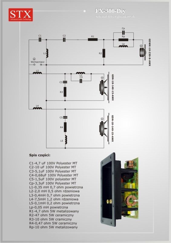

Czy wymieniając/przerabiając któryś z elementów da się uzyskać poprawę wysokich tonów?
(większa szczegółowość, lepsza rozdzielczość, a co za tym więcej blasku i powietrza w tym zakresie)
myślę że reszta zakresów w miarę dobra, chodź pewnie i tu można lepiej?
opis i foto
https://www.audiostereo.pl/topic/94278-stx-fx-300-rozs%C4%85dne-upgrade/
Możesz spróbować bez elementów Cp, Rp i Lp ale za wiele nie ma co tu mieszać. Samą zwrotkę wykonał bodajże misiomor, więc co tu poprawiać... :)

Kolega ma kolumny na tej samej wysokotonówce tzn FX-200 i najwięcej dała wymiana kondesatora na wejściu filtru wysokotonowego tzn wg tego schematu C1 - 4,7uF na 4,7uF SCR KP SA. Wymiana tego kondensatora na KP SA rozwiąże twoje problemy. Jeśli chcesz mogę na PW dać ci namiary na niego to sobie spokojnie porozmawiacie.
Daniel
W FX-200 podobnie jak w FX-300 jest także filtr trzeciego rzędu. Jak już wymieniać C1 to przydało by się wymienić C2 - 10uF na coś porządnego np Mundorfa Mcapa. AWX to bardzo dobry głośnik tylko kondensatory STXa kaszanią sprawę.
A obok kondensatorów wpływ mają, niestety wszystkie kable i w środku i głośnikowe oraz szerokość ścieżek płytki zwrotnicy, dlatego w dobrych konstrukcjach stosuje się łączenie "punkt do punktu". A blask i szczegółowość w moim przypadku zapewniła dopiero wymiana kabli na cienki solid. Ale to może tylko w moim przypadku ;-)

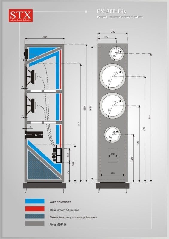

Jeżeli mogę coś zasugerować to wywal tą białą watolinę i daj filc :)
To jest wełna owcza z Greltonu nie watolina ...ścianki wyłożone są mata bitumiczną jakiej używa się w Car Audio ...nic nie zmieniam bo niema po co :-)))

ciekaw jestem czy wymiana na rezystory mills w torze wysokotonówki oraz jako główny kondensator SCR KP SAnatomiast
w pułapce częstotliwościowej na mundorfa Mcap...przyniesie poprawę? czy to ma sens?
Millsy są najlepszymi rezystorami jakie używałem w torze i od kiedy się o tym przekonałem używam ich zawsze ...zawsze wnosiły poprawę pod warunkiem, że towarzyszyły im dobre elementy ...z fabrycznymi knotami możesz ich zalet nie usłyszeć ...nie nastawiaj się, że jest to lek na wszystko ...spróbuj zacząć od wymiany fabrycznych sznurków na np. solid cora od jantzena
Jednakże każda próba to jakieś doświadczenia :-))) próbuj !!
Nie próbuj !!
Ta wełna w tym miejscu niewiele daje.
Tłumi tylko wąski zakres wyższej średnicy którą w Hurricane przenosi zamknięty tweeter.
Do tego spowalnia bas.
Taka wełna ma za małą gęstość i dobrze będzie się sprawować gęsto upchana w OZ
Zresztą nie bez powodu konstruktor tych kolumn zrobił je z wytłumieniem ścianek właśnie filcem ;)
W wolnej chwili spróbuję zrobić pomiary i przekonam się osobiście ile zmieni charakterystykę usunięcie tej wełny .....dzięki za poradę :-))
