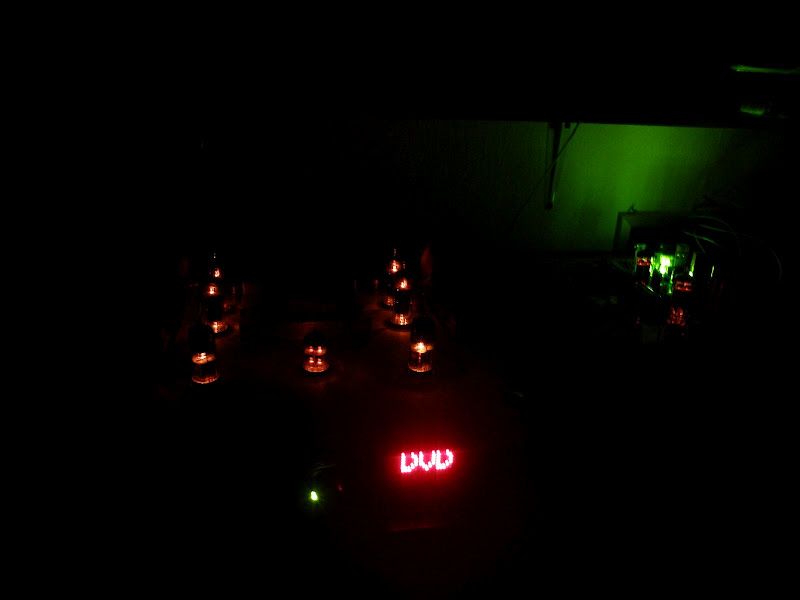

że tak powiem i słuchałem i mam, i jeszcze ładne parę innych
takie oto i soro przerabiałem w latach 90-tych, jak dziś wspomnę - bez większej satysfakcji, magia jest w muzyce, wzmacniacz nie jest od tego by jej dokładać
ale jak zaznaczyłem, nie czepiam się wzmacniacza, gra system
(jak masz "na pięknie" wyciepany środek to polskie to nadrabiają)
