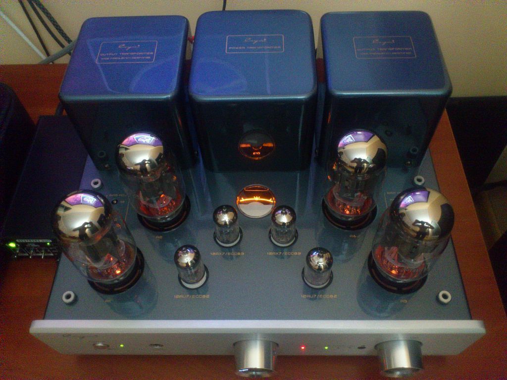

Trafił mi się kupiec na Cayin CS-55 A, i udało się nabyć jeszcze przed gwiazdką nowego Cayin A 70 T mkII
Pierwsze wrażenia:
A 70 gra bardziej analogowo od CS 55 A
- górne rejestry grają spokojniej i równo, tu CS-55 był troszkę wyrywny, nawet niskie rejestry (bas) jakby go ciut więcej było.
- średnica (bajka) szersza scena z szybszym wychwyceniem lokalizacji źródeł, tutaj też zamieniłem kabelek RCA miedź na srebro.
post-52217-0-01813500-1419029620_thumb.jpegpost-52217-0-39463200-1419029658_thumb.jpegpost-52217-0-91942600-1419029692_thumb.jpegpost-52217-0-78568000-1419029755_thumb.jpegpost-52217-0-86379100-1419029769_thumb.jpeg
pzdr.

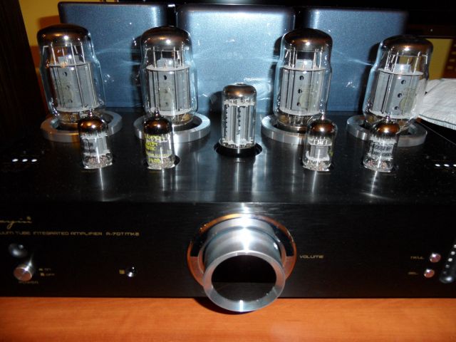

Kto z Kolegów wymieniał już sterujące lampy w A70 , ewentualnie na jakie ? U mnie po zamianie oryginalnych Ecc83 na Amperexy wzmacniacz zagrał trochę jaśniej i lepiej kontrolowanym basem ("tak jak by szybciej"), aktualnie wróciłem do oryginalnych i z biegiem czasu też się ma ku lepszemu na początku było trochę muląco jak dla mnie .
