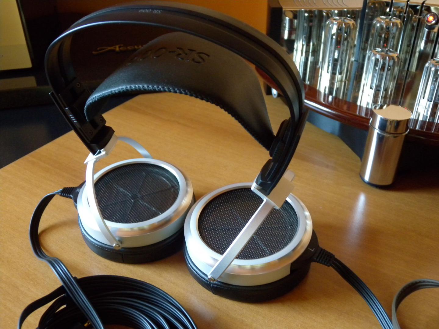

Na poczatek zdjęcie słuchawek, które sprawiły, ze wdepnąłem w świat elektrostatyczny na dobre...
Stax 4070 Monitor

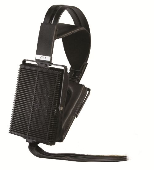

Stax 407 i 507
Intuicja podpowiada mi, że zanim dojdziemy do prototypu Orfeusza, warto wspomnieć o kilku innych słuchawkach. Warto również zwrócić uwagę na fakt, że słuchawki mogą być dla sporej grupy osób, podstawowym sposobem na obcowanie z muzyką.

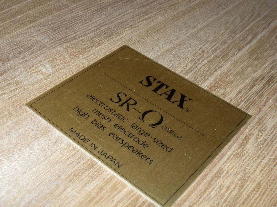

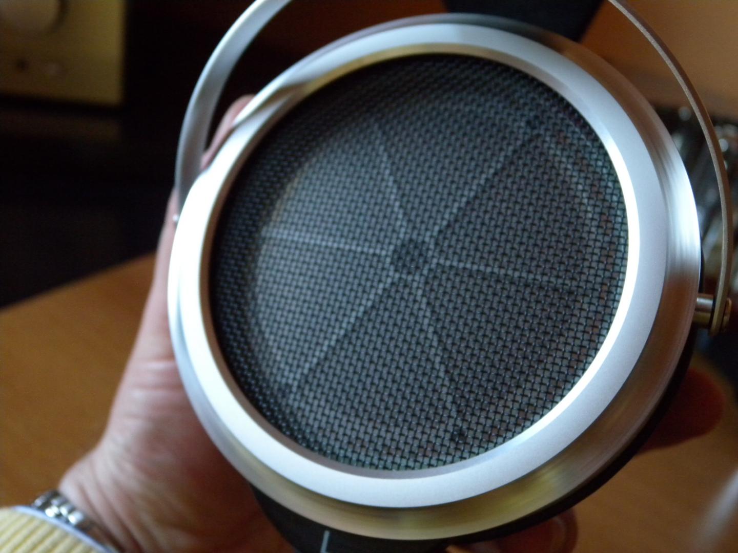

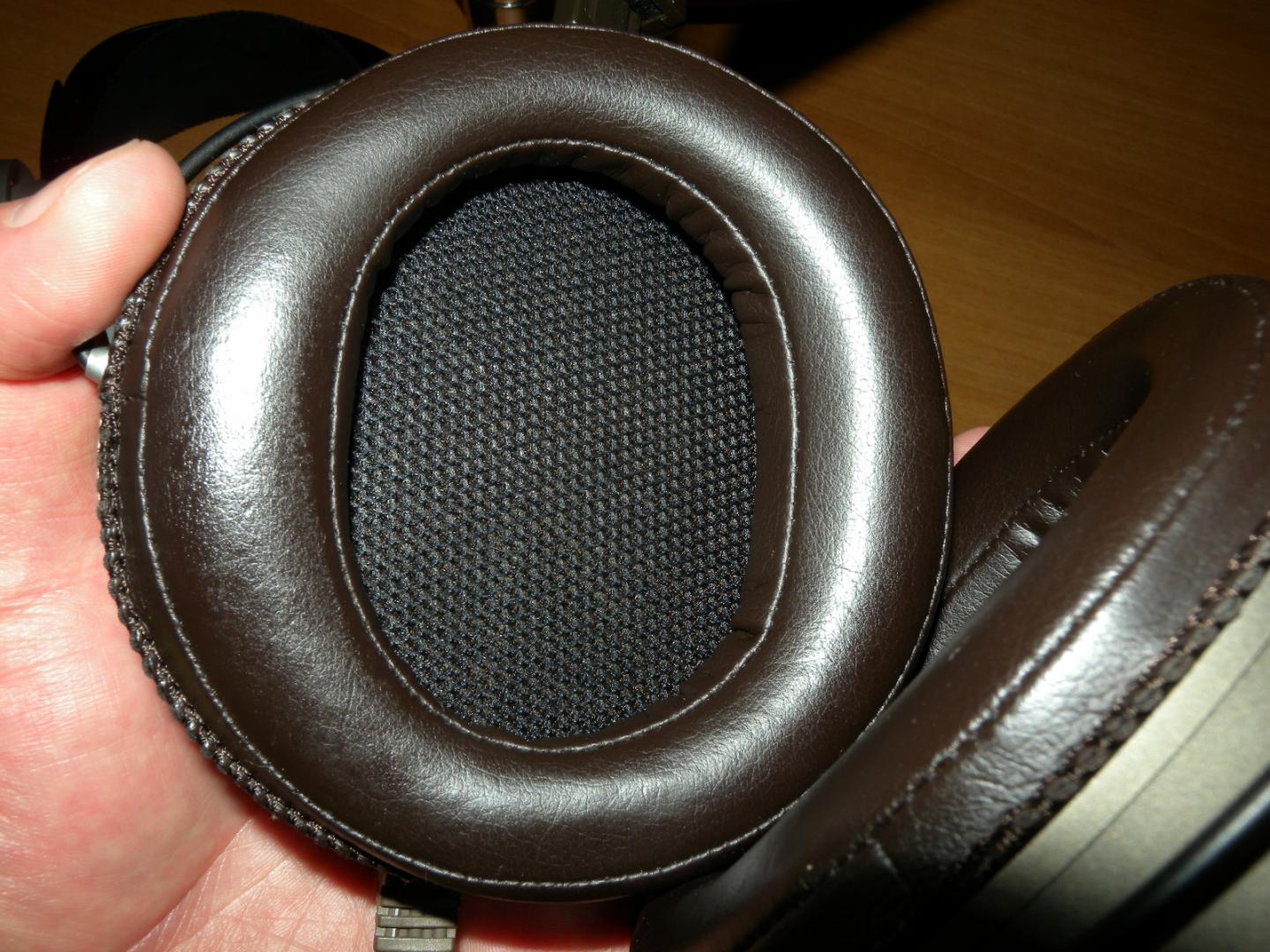

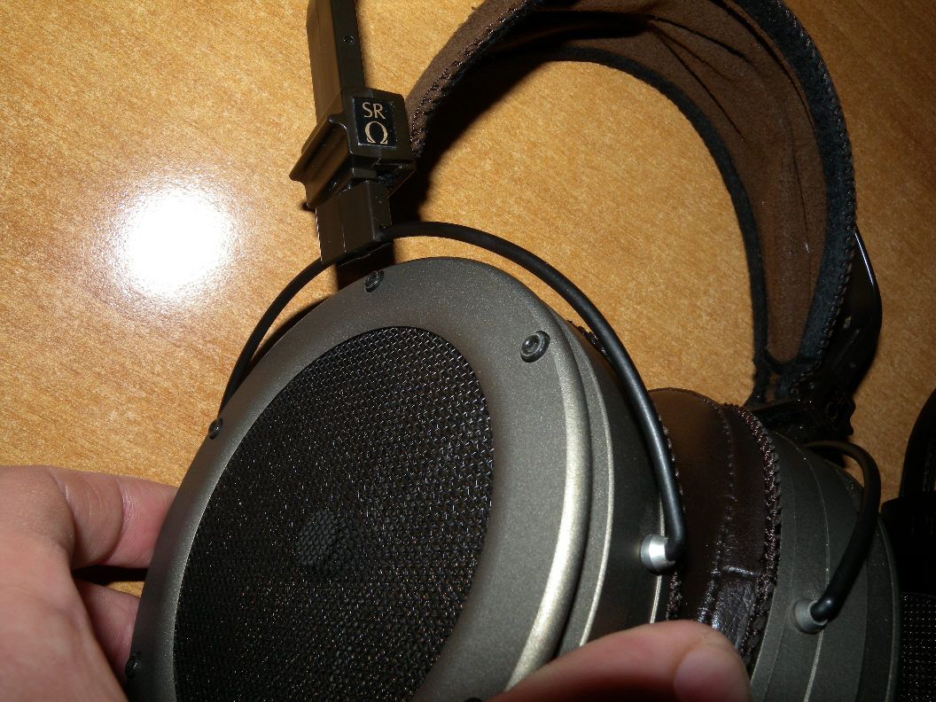

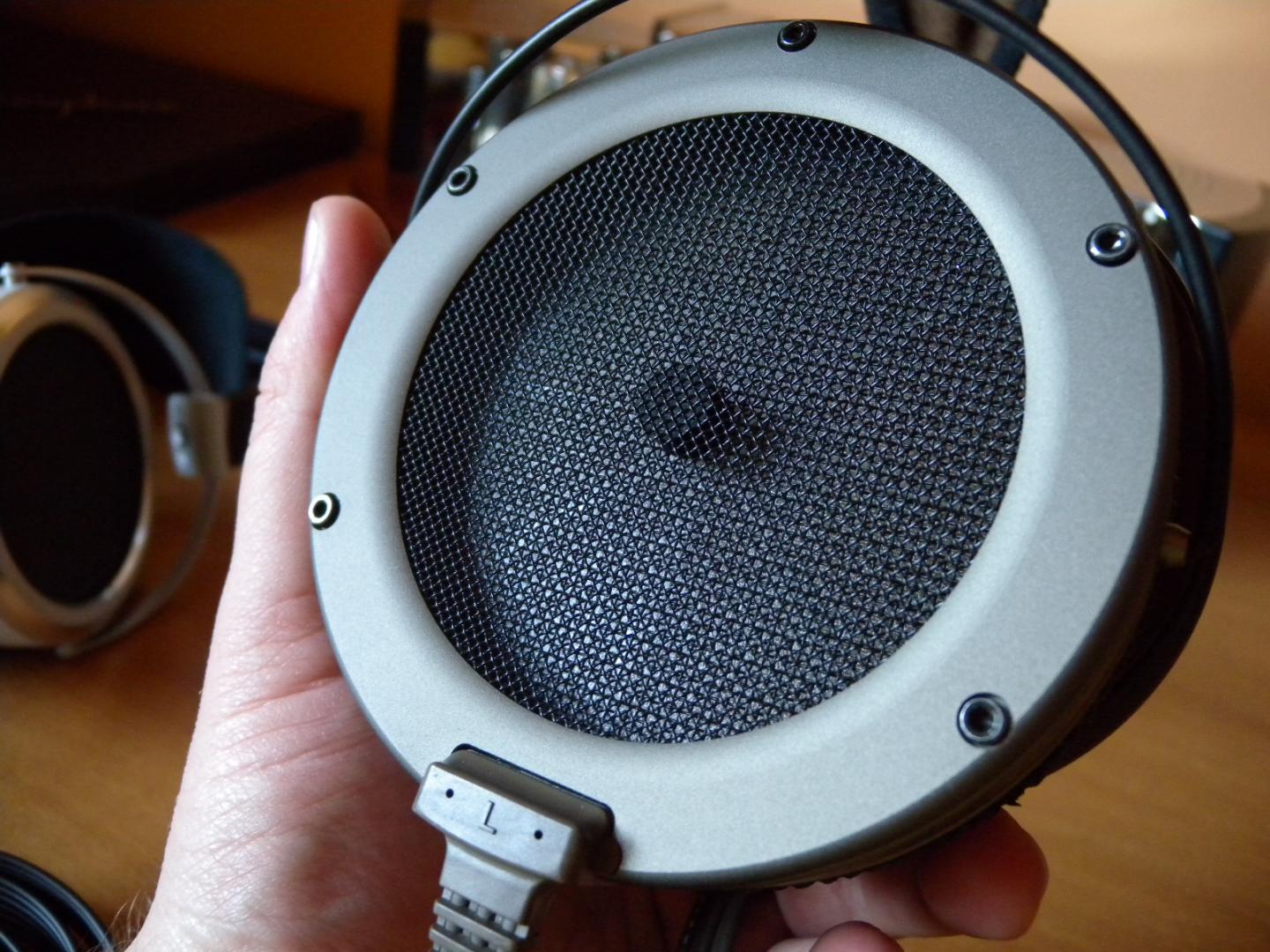

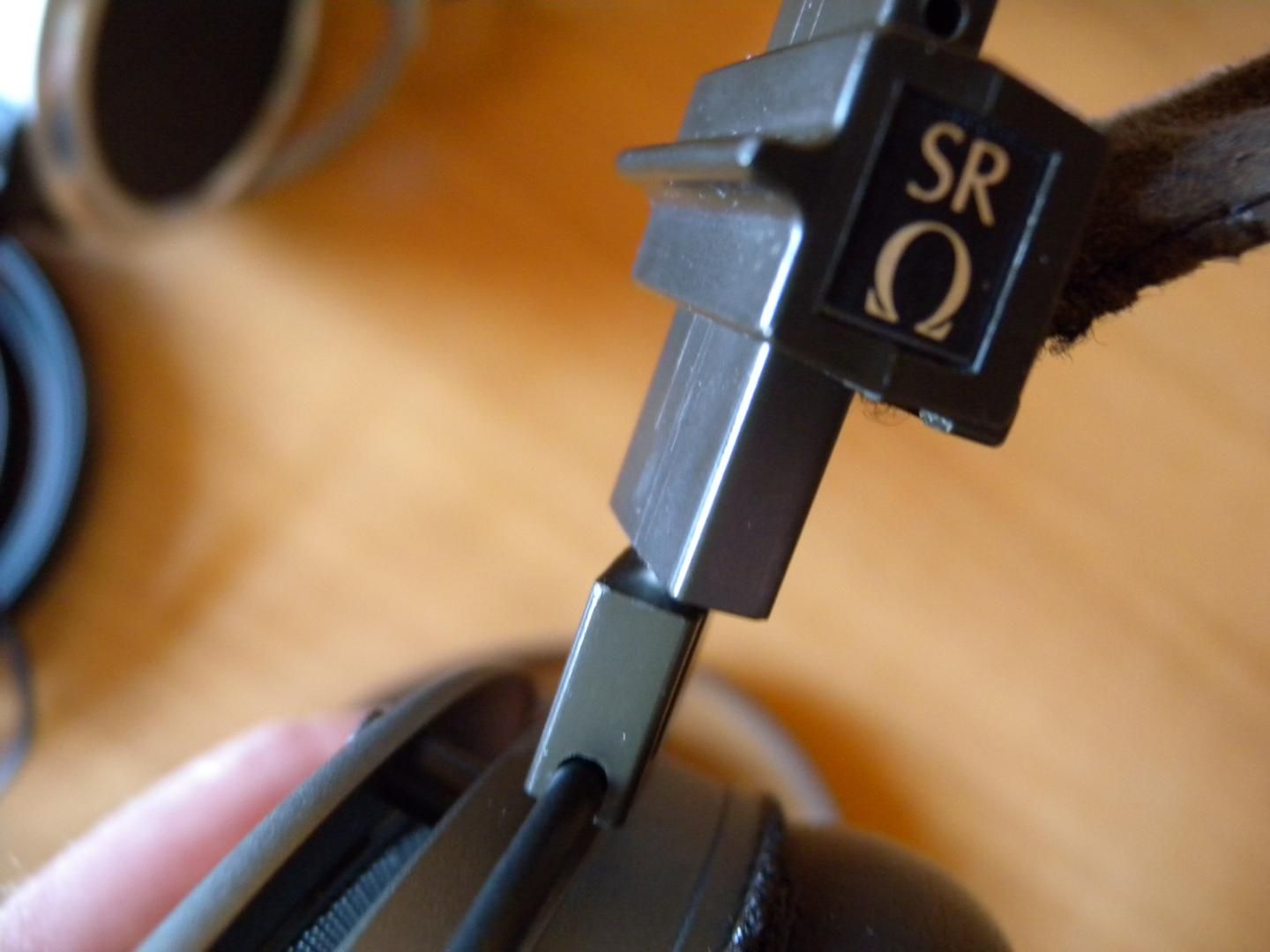

Stax SR-OMEGA
W 1993 roku, w odpowiedzi na Orfeusza, pojawiła się w sprzedaży pierwsza wersja referencji Staxa nazywana po prostu SR i duża grecka litera omega. Dobór oznaczenia perfekcyjny i w pełni uzasadniony. Wyprodukowano ich nieco ponad 500 sztuk.
Zrobione z aluminium, plastiku i skóry w odcieniach brązu. Każdy element jest przemyślany, praktyczny i trwały. Nie są tak ładne jak Orpheus HE90, ale na pewno w stylu dyskretnej elegancji. Przy tym lekkie i niezwykle wygodne.
Serce tych słuchawek to wyjątkowa diafragma, cieniutki film (folia) o grubości mniej niż półtora mikrona. To właśnie gra, zatem jeśli SR-Omegi, to tylko z oryginalnymi membranami. Nie dajcie się przekonać, że po wymianie na aktualnie oferowane drivery, będzie tak samo. To nieprawda, ten materiał, jak i sama konstrukcja była wyjątkowa.
Genialne rozwiązania technologiczne leżą u podstaw sukcesu modelu SR-Ω. Najlepiej świadczy o tym aktualny flagowiec Staxa SR-009. Niemal wszystko przypomina tą pierwszą Omegę. Począwszy od membran, kończąc na design.
Mimo dziewiętnastu lat, okresu największego postępu technologicznego, uważam, że SR-Omega nie została zdetronizowana przez kolejne modele Staxa. Nie będzie przesady w jej określeniu - ponadczasowa.
Aż trudno uwierzyć, że tuż po tym modelu i po wyprodukowaniu 50 sztuk legendarnego wzmacniacza do SR-Omegi oznaczonego SRM-T2, Stax w potocznym języku splajtował.
Co ciekawsze, wspomniał już o tym Kolega Ductus, 9-tego grudnia 2011 Stax Japan zdecydował sprzedać się chińskiemu producentowi elektroniki Edifier. Miało to miejsce pół roku po rozpoczęciu sprzedaży nowego flagowca SR-009.

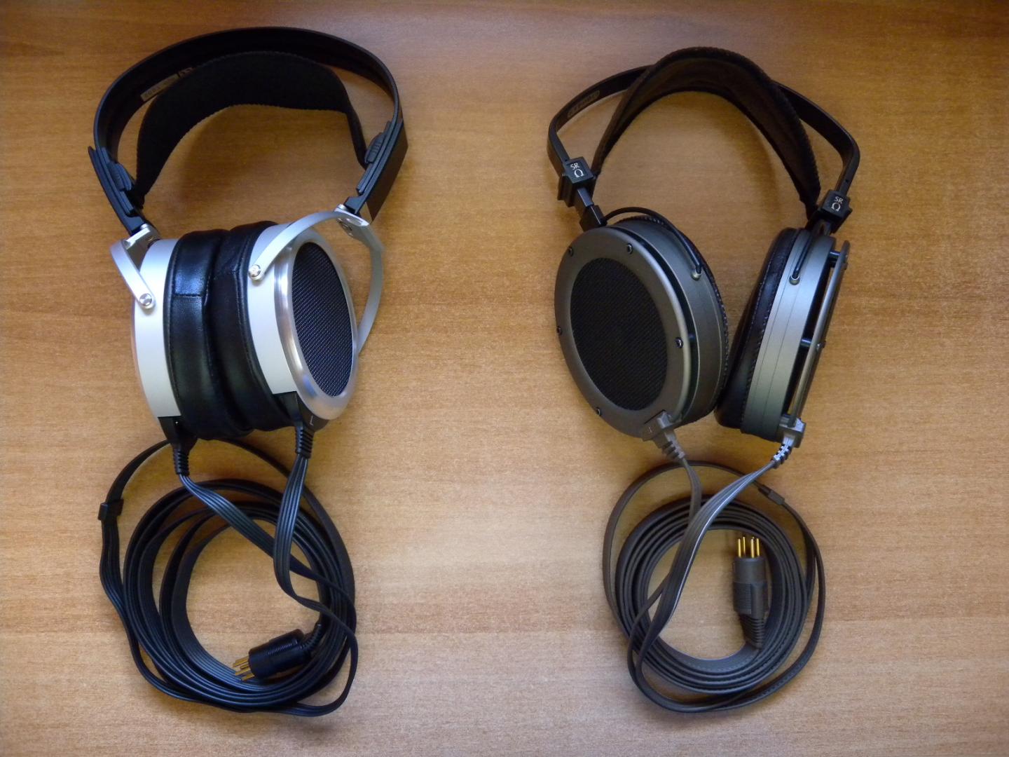

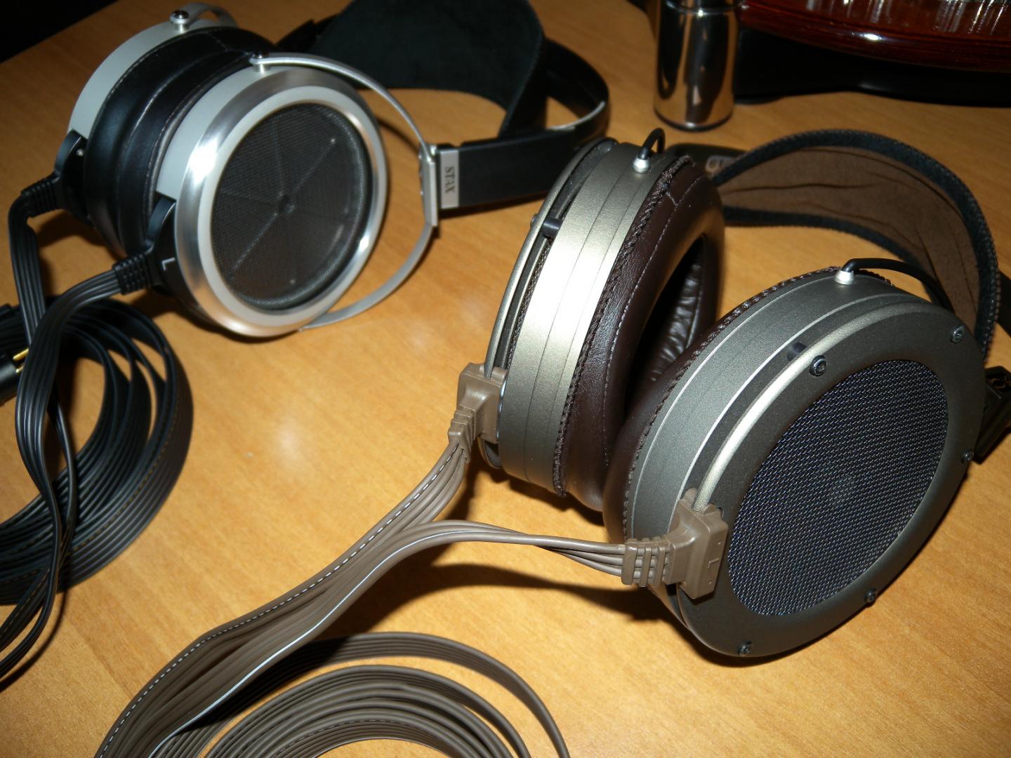

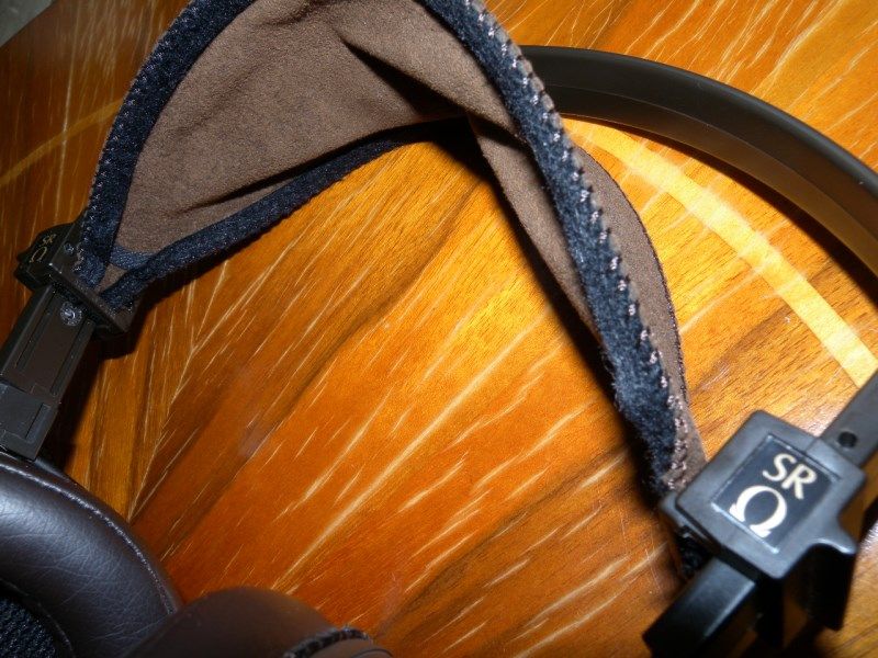

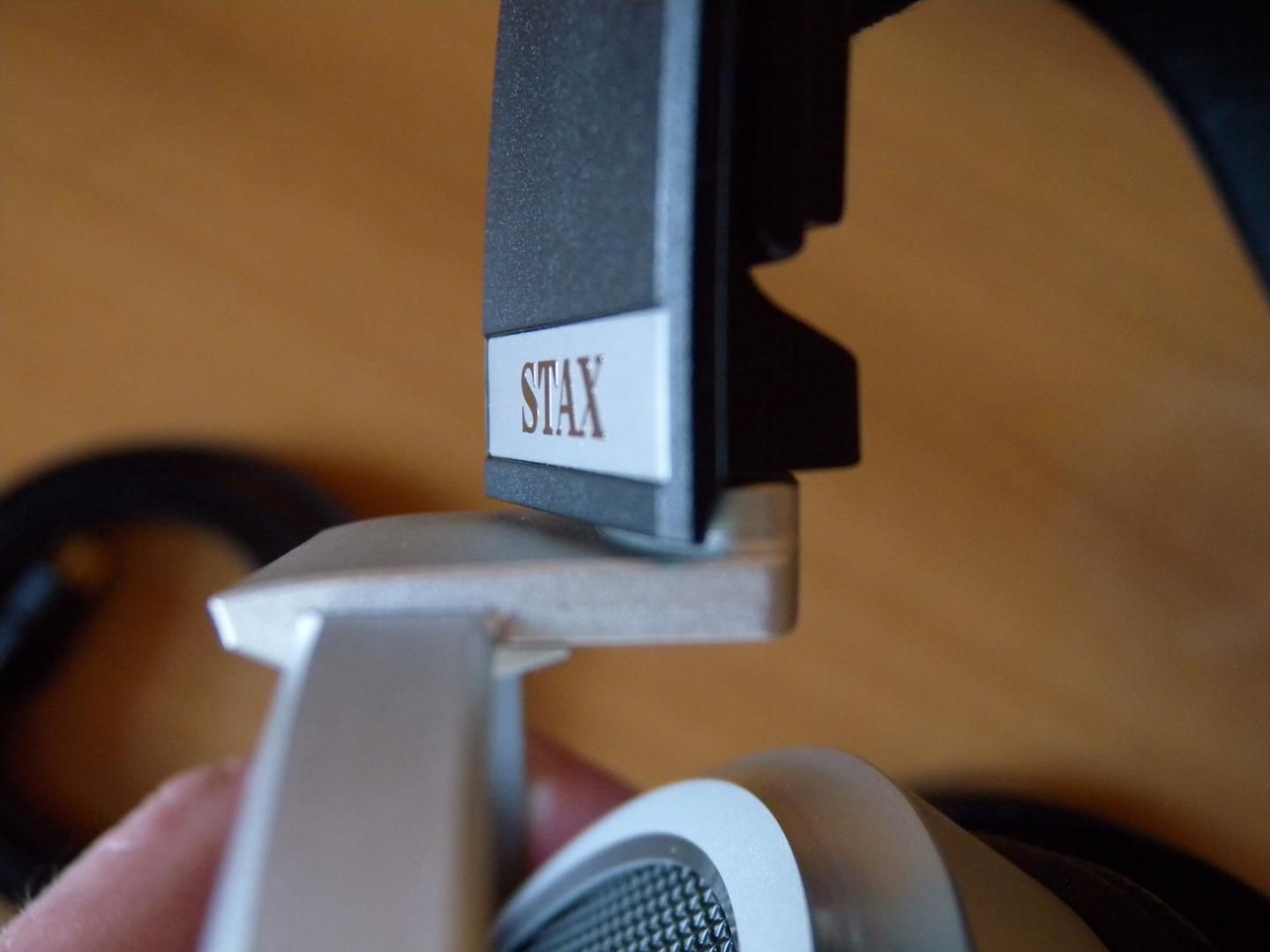

Kilka zdjęć.
SR-Omega - 1993 & SR-009 - 2011
