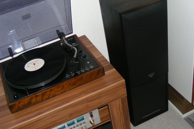

Łubudubu du, sytuacja na tyle poważna, że niema najmniejszej szansy na inne ustawieni tych kolumn kolumn. Chatka mała i na najbliższe czasy nie zapowiada się większa. Co zrobić by zminimalizować to łubudubu du - czyli dudnienie. Proszę o tanie i skuteczne rozwiązanie. Nie będę mieszkał tu wiecznie, dlatego nie mam zamiaru inwestować w futurystyczne mega extra ... Tak po prostu żeby mi nie dudniło i w miarę ładnie wyglądało. Towarzysze pomożecie ??? Drugi monitor ma równie dużo miejsca jak ten na fotce... -,)
ładnie pozdrawiam z nadzieją na szczęśliwy koniec tego łubudubu
