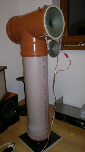

Witam, mam podobny dylemat, co dalej? Po lekturze wszystkim znanego wątku z tutejszego forum, też nie mogłem się oprzeć przed spróbowaniem z Sabami, pewnie większość z was ma to już kilka lat temu za sobą, ale od czegoś trzeba zacząć. Na początek wstawiłem owalne Sabki z tweeterami w jakąś sklejkę, było fantastycznie, później dołożyłem na dół jeszcze 2 sztuki, na początku OK, teraz już nie dokońca :). Ostatnio wpadłem na stronę:
i nie mogłem się oprzeć, musiałem spróbować. Wizyta w składzi budowlanym, 2 godziny roboty i gra, nawet fajnie ale niestety nie mam jak pomierzyć. Moje poczynania z Sabami na fotkach poniżej. To normalnie uzależnia. Pozdrawiam

@tdziwosz - wklej trochę więcej zdjęć!
Ile wyszły Cię te rury (orientacyjnie)?
Myślę, że spokojnie możesz kombinować z wytłumieniem, możesz w końcu dojść do obudowy z otworem stratnym. Saba sama w sobie nie zejdzie nie wiadomo, jak nisko, ale w ten sposób można mocno rozciągnąć pasmo od dołu i uzupełnić to obudową zamkniętą również w tego typu rurze. Swego czasu widziałem fajny projekt właśnie obudowy zamkniętej na takiej rurze z głośnikiem średnio niskotonowym umieszczonym na górze i grającym do góry, a nad tym był stożek rozpraszający dźwięki dookólnie wspomagany małym głośnikiem tubowym (ale tylko góra pasma).
https://www.audiostereo.pl/topic/91439-saba-i-co-dalej/#findComment-2391380
Te PCV ciekawie wygladaja i na pozor pomysl jest ciekawy, lecz niestety taka obudowa jest obarczona gigantycznymi zafalowaniami charakterystyki czestotliwosci.
Możesz to rozwinąć?
Na takiej koncepcji zbudowany jest projekt Pluto Linkwitz-Lab i raczej zbiera pozytywne opinie.
GŁOŚNIKOWY OPORNIK
https://www.audiostereo.pl/topic/91439-saba-i-co-dalej/#findComment-2391382
Witam, rurki niestety nie są tanie, koszt na 2 szt. ok 250 zł (2 trójniki, 2 sztuki po 1m i 4 dekielki). Wiadomo, można rozwijać ten projekt na innych głośnikach itd. , ale kolega StaryM pytał w co maże zaaplikować Swoje nowo zakupione Saby i dlatego się wychyliłem :). Może nie jest to piękna konstrukcja i nie nadaje się do Salonu hihihihi, ale kto wie może pomalowana w jakimś Lofcie wpasowałaby się w wystrój.
