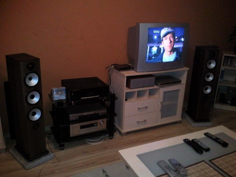

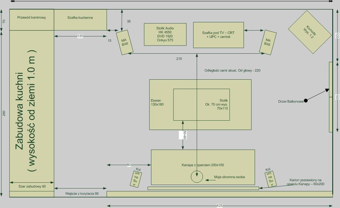

Pokój WxSZxDL - 260x580x350 .
Umeblowanie jak widać na załączonym rysunku oraz zdjęciach .
Sprzęt grający :
Harman Kardon AVR4550 ( zamierzam się z dokupieniem wzmacniacza stereo - tutaj Koledzy z forum w powyższym wątku ukierunkowali mnie na pewne typy :) )
Denon DVD 1920

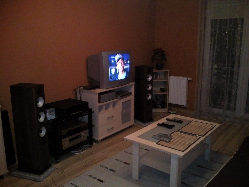

Kolumny MA BX6 ( ustawione na płytach z kamienia - podklejonych filcem , dodatkowo między kolumną i płytą są kolce )
Póki co zwykłe kable miedziane , zwykły Interkonekt ( Profigold - jakieś 60 zł ) , zasilanie z listy z filtrem Schaffnera ( wykonany całkowicie własnymi siłami trochę na wzór opisywanej w pewnym wątku listy SO )
Reszty kolumn nie opisuję - nie ma sensu bo nie dotyczą wątku stereo - a na tym najbardziej mi zależy... reszta to dodatek do filmów ;)
Zaznaczę od razu , że nie mam specjalnie możliwości wiercenia ścian ( opiekuję się mieszkaniem ) a co za tym idzie - wieszania czegokolwiek...ale i na to znalazłem (chyba) sposób..
Mam mały pomysł - i tu prośba o weryfikację mojej koncepcji - połączenie walorów akustycznych i estetycznych : Rama drewniana stojąca za sofą ( niestety nie mogę na ścianie powiesić ) - na odpowiednich 'podporach' - ustawiona przy samej ścianie za sofą... Wymiar 100x200 - płótno z obrazem lub odpowiednie płótno w kolorze - do tego za płótnem Isover PT80 i za tym ok 10 cm wolnej przestrzeni... Może jakieś inne pomysły ?
Czy warto za kolumnami coś postawić ?
Może inne ustawienie ?
Chętnie pobawię się w dźwięki testowe - jeśli ktoś ma sprawdzone...
Będę wdzięczny za wszelkie porady :)

Witaj, jak masz te kamienie na filcu, to do odsłuchu wysuwaj kolumny dalej od ściany - zyskasz głębszą scenę.

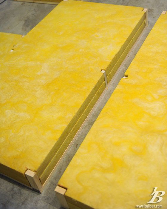

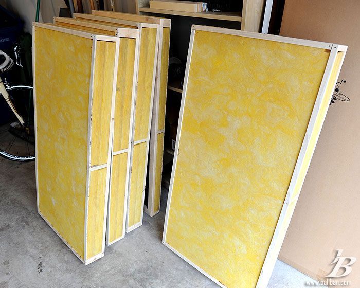

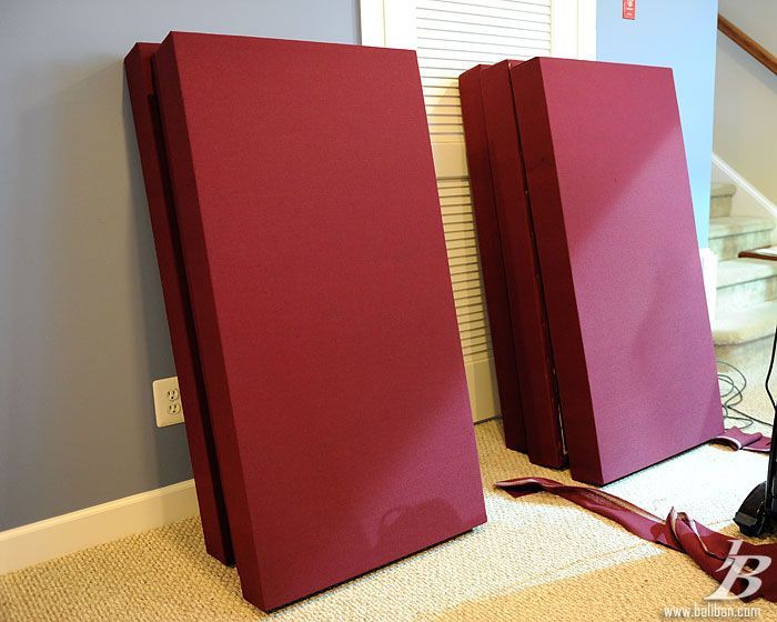

W kwestii paneli, to możesz zrobić mobilne wersje 100x50 umieścić poziomo na oparciu sofy. Na zdjęciach masz lekką wersję dyfuzorów
Za kolumnami też możesz ustawić po panelu, ograniczy to interferencje fali odbitej od ściny (efekt SBIR).

Czy w tym przypadku stolik dużo miesza ( poniekąd znajduje się w miejscu pierwszych odbić - dobrze rozumuję ) ? Zawsze mógłbym go odstawić na czas słuchania gdzieś na bok :)
Mogę również przestawić komodę z rogu pokoju i może tam również coś dostawić ?

Scena jest słaba, bo wszelkie odbicia które do Ciebie wracają, wracają w tak krótkim czasie po dźwięku bezpośrednim, że słyszysz swój pokój, zamiast pokój zawarty w nagraniu.
Problem jest spotęgowany faktem, że kolumny stoją b. blisko przedniej ściany i że kanapa jest bardzo blisko względem tylnej ściany.
Rozwiązaniem jest umieszczenie absorberów w miejscu pierwszych odbić (dyfuzory są ok, ale część odbicia, choć osłabionego, do Ciebie wróci) na przedniej i bocznych ścianach, a także wysunięcie kanapy mocno w kierunku kolumn.
Kolumny ustawiłbym na krótszej ścianie, tak by odległość kanapa-ściana za słuchaczem była jak największa.
Kolumny mogą być dość blisko przedniej ściany, jeśli tylko umieścisz na niej absorbery.

Z absorberami i ustawieniem chętnie pokombinuję - jednak nie zaznaczyłem na rysunku - na krótszej ścianie przy drzwiach balkonowych ( jak na rys. ) są 2 grzejniki - to raczej eliminuje postawienie tam sprzętu ( również nie postawię stolika z elektroniką przy drzwiach - a stosowanie tak długich kabli głośnikowych raczej nie wchodzi w grę ).

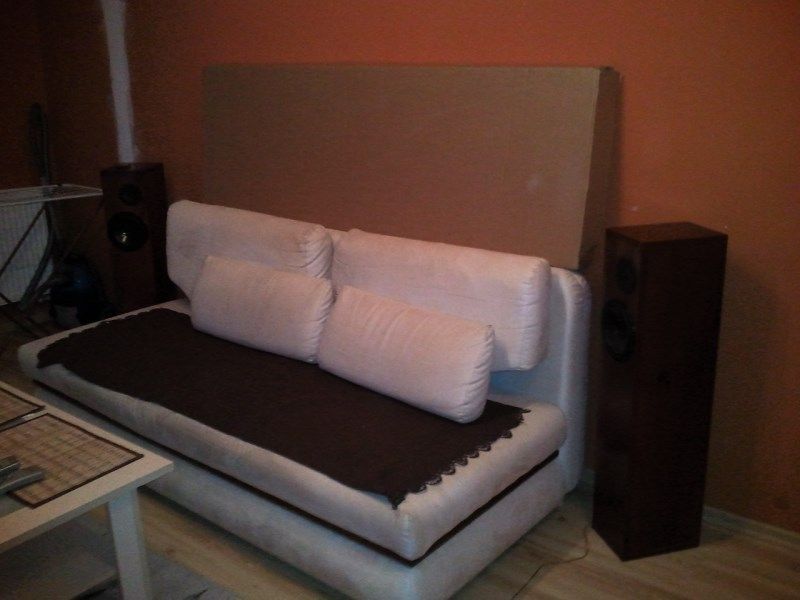

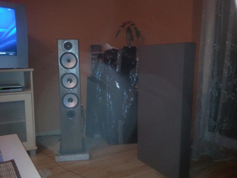

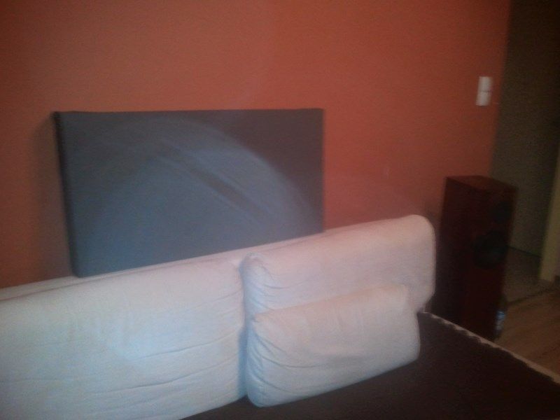

Panele zrobione....
Jeden na oparciu sofy... 2 w miejscu pierwszych bocznych odbić ( kombinowałem z ich ustawieniem - póki co tak jest najlepiej ).
Docelowo chciałbym by te 2 panele trafiły za kolumny a na boczne odbicia QRD 2D .
Czy to dobry trop ?
Jak najprościej takowe zrobić ( chciałbym by były wielkości ok 70x70 , może 100x100 i stały na odpowiedni 'podstawkach' na wysokości sekcji średnio-wysokotonowej ) ?
Zauważyłem , że ograniczenie pokoju po bokach znacznie uporządkowało scenę... przestrzeń trochę się pogbłębiła..a do tego bas stał się znacznie przyjemniejszy..
Co jeszcze można 'domowym sposobem' zrobić ?
Pozdr - Marcin

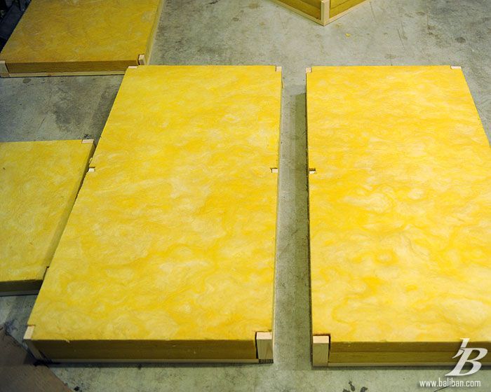

Wrzucam fotki ( póki co tylko telefonem zrobione - przepraszam za słabą jakość ).
Ramki głębokie na 10 cm z mdfu - skręcone metalowymi kątownikami od wewnątrz - do środka pt80 , obite materiałem - zszywaczem tapicerskim.
Tak trzymaj, dobra robota.

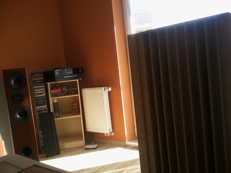

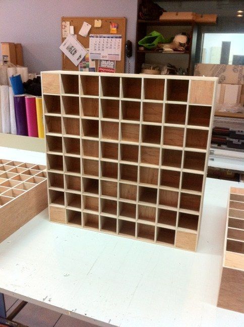

W końcu... dyfuzory Schroedera zrobione :)
Materiał to niestety płyta mfp 12 mm ( wolałbym sklejkę - ale warsztatowe ograniczenia mi na to nie pozwoliły ) .
11 studni - całość strojona ( obliczona kalkulatorem krążacym w sieci ) na ok 1 kHz .
Płyty docięte w castoramie - skręcone wkrętami do drewna.
Zastanawiam się czym można wykończyć... nie jest to nasączana płyta więc może bejca + lakier (po zaszpachlowaniu wkrętów ) ?
