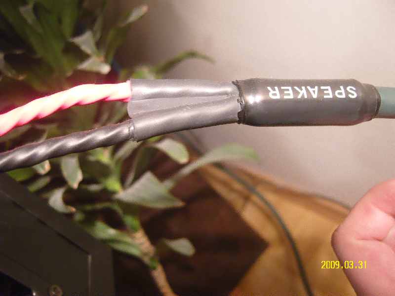

Zaraz po wersji 6+ weszła Type 8 (także ośmiożyłowa) i chyba nie wiele się różniły. Natomiast żyły w tych kabelkach są przecież opisane na izolacji: dwa cieńcsze na TREBLE, a dwa grubsze na BASS, są też strzałki określające kierunkowość.

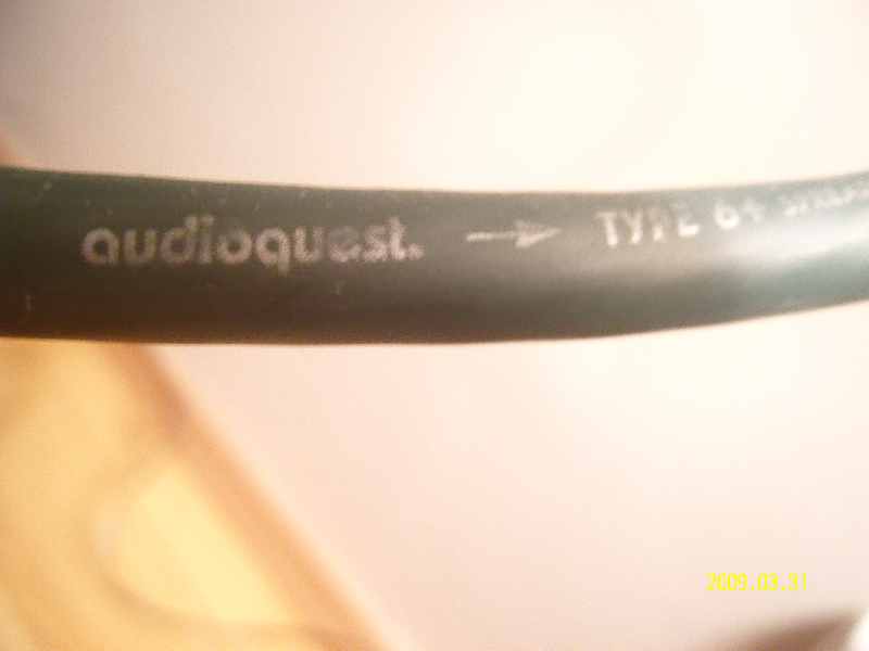

Oto fotki; mimo wątpliwości dźwiękowo kabel w moim systemie sprawdził się świetnie
