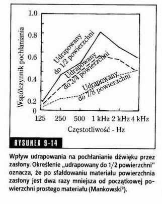

Witaj, tak jak we wszystkich ustrojach absorbujących zdolność pochłaniania zależy od grubości i gęstości materiału, a w przypadku zasłon/kotar od stopnia udrapowania.

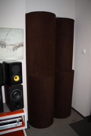

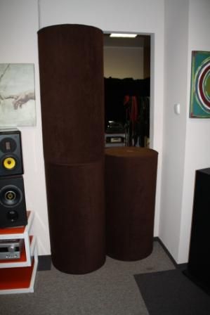

Wykorzystałem walce pochłaniające o średnicy 60 cm, u mnie wystarczyły cztery.
Chcę przejść- wyjmuję dwa i gotowe.
Akustycznie zdają egzamin lepiej niż cienkie drzwi- także dla pomieszczenia obok.

Są obiecane fotki organizacji wejścia bez drzwi:)
Dziękuję bardzo - fajnie to wyszło - pytanie - robiłeś te półwalce, jak tak, to z czego, jeśli to nie tajemnica?
To są akurat walce o przekroju 60cm. Mają swoją historię. Przed paru laty organizowałem spotkania audio na zamku w Sztumie.
Postanowiłem doposażyć akustycznie salę- 60m2 i zamówiłem sporą ilość różnych walców o różnych gęstościach u jednej firmy z Wrocławia...
Spotkania na zamku już się nie odbywają, a walce towarzyszą mi w różnych miejcach- m. in. odwiedziły parokrotnie AS w Warszawie.
Po indiańsku nazywałbym się- ten co jeździ z walcami.
