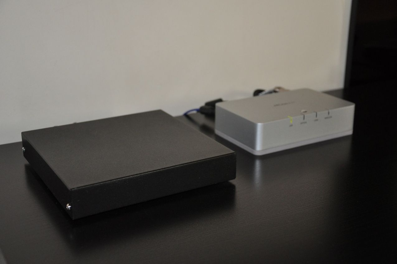

Jakie wrażenia? Podobne jak u mnie? Jaką kartę dźwiękową do tego podłączałeś?
Słuchałeś na tym jakichś gęstych plików?
Podaj również cenę, ile kosztuje takie cudo w czarnej obudowie?
Serwer (czarne pudełko na zdjęciu) podłączony jest do Arcam rDAC. Wrażenia? Bardzo pozytywne - jeśli chodzi o jakość dźwięku i o obsługę.
Dodam, że na serwerze zainstalowany jest linux VoyageMPD, który wspiera USB Audio Class 2 i dzięki temu obsługuje formaty do 24bit/192kHz. U mnie max to 24bit/96kHz z uwagi na możliwości rDACa.
