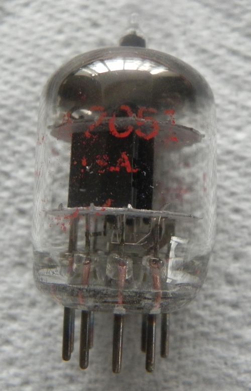

Witam, dzięki za instrukcje wymiany lamp, oczywiście trochę się pobawiłem i powiem szczerze nie było aż tak wielkich różnic pomiędzy pozostałymi lampami które mam pewnie dlatego że moje kolumienki nie są zbyt dobre (Focal 705V).
Ta która była na początku jak dostałem dac-a po prostu jest niezwykła i nazwałem ją procesor dźwięku :) Dołączam zdjęcia żeby ją zidentyfikować bo nie wiem co to jest .
To jest zupełnie inna liga mega bas, świetne gitary i wokale, separacja instrumentów, przestrzeń....
Muszę wytargać z powrotem HI Face-a M2Tech i kabel USB żeby sprawdzić z laptopa. W tej chwili mam to podłączone od Dune D1 kablem optycznym.
https://www.audiostereo.pl/topic/88436-klub-mhdt/page/2/#findComment-2946790
I wszystko jasne! :)
Sprytny sprzedawca wsadził Bendixa, żeby pierwszym ciosem znokautować nabywcę! :)
Faktycznie, jeśli idzie o precyzję to żadna lampa do Havany z Bendixem nie może się mierzyć.
Jakbyś sprzedawał ten DAC to pamietaj: Bendix idzie na giełdę OSOBNO!
W stanie NOS potrafią te lampy kosztować 300-400$...
Cóż - zrobiłeś dobry interes! :)
To nie jest ten Bendix, który Ty masz tylko Bendix 2C51, lampa o innej budowie i dużo tańsza (max $50).
Brzmi bardzo dobrze, ale to nie jest poziom 6385.
https://www.audiostereo.pl/topic/88436-klub-mhdt/page/2/#findComment-2949291
Dzięki robeeert za rozszyfrowanie lampki.
Dottore Ty wiesz że masz przechlapane u mnie, właśnie dotarł Sugden A21al jak to wszystko nie zagra to będziesz musiał odkupić :) oczywiście bez Bendixa w Dacu :)
