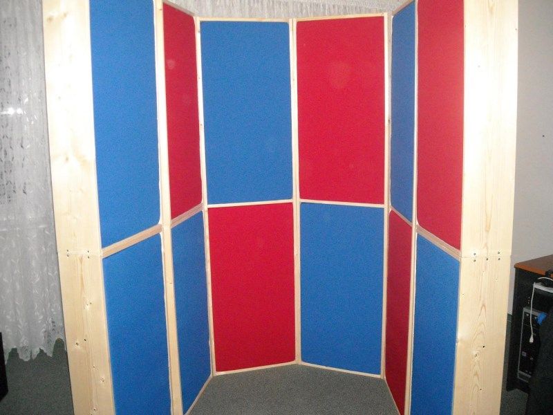

Wikol, dobra myśl. To jeszcze jedna sprawa. Chciałbym te płaty wmontować w drewniane obramowanie, choćby po aby dać trochę powietrza tuż za wełną, łatwo przenieść i zamontować w innym miejscu. Istotny jest przy tym czynnik estetyczny. Z przodu chciałbym przeciągnąć przewiewny materiał. Teraz pytanie jaki materiał mógłbym wykorzystać i przy tym nie skasować się na parę stówek? Pisałeś o farbie na bazie wody. Czy jeśli zamaluję wełnę na jakiś przyjaźniejszy kolor, to nie utraci ona częściowo swoich właściwości chłonących? Podejrzewam, ze nie, ale wolałbym zasięgnąć wiedzy mądrzejszych :)
Ja zastosowałem surówkę lnianą 40% z domieszką 60% poliestru. Cena ok 8 zł za mb (szerokość 150 cm)
Podaję dla przykładu
Jak będzie to warstwa z "głową" to nic nie stracisz z właściwości absorbcyjnych takiego panela.

Myślicie, że akantara, zamsz, welur wreszcie polar (widziałem całą ścianę tak zrobioną, swoją drogą obłędna) sprawdzą się na obszycie paneli akustycznych?
Łoooo ciup !
Generalnie każdym materiałem tekstylnym możesz obszyć panele z wełny mineralnej. W moim przypadku jednym z kryterium była cena - bo trochę wychodzi na te panele.
