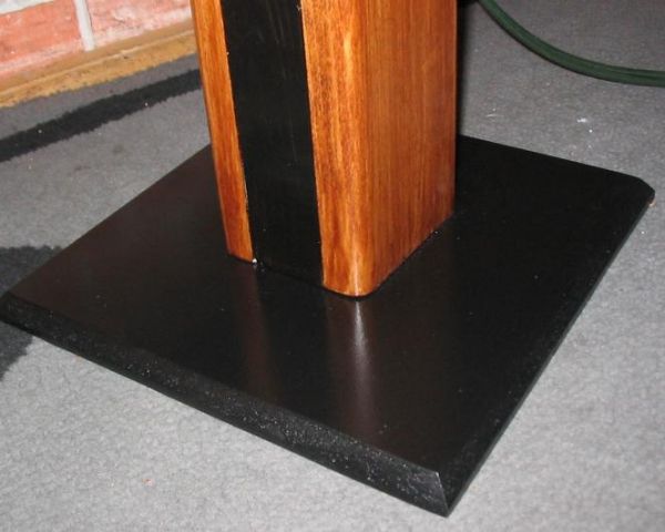

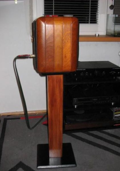

No wlasnie oferowalem sie ze zrobie cos takiego...
tutaj sa fotki moich standow ktore zrobilem niedawno:
[obrazekLUKASZ-129988_1.jpg] [obrazekLUKASZ-129988_2.jpg] [obrazekLUKASZ-129988_3.jpg]

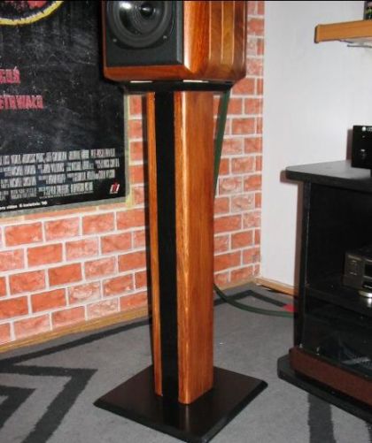

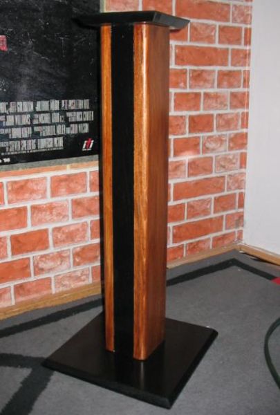

[obrazekLUKASZ-129989_1.jpg] [obrazekLUKASZ-129989_2.jpg] [obrazekLUKASZ-129989_3.jpg]

Znajdz w necie gdzies zdjecie tych twoich kolumn (chodzi mi o kolor) i daj na forum...
U mnie podstawa zrobiona jest z blatu starego, ale na zyczenie moge zrobic z marmuru, granitu itp no ale oczywiscie cena bedzie wyzsza o tyle o ile bedzie kosztowal granit/ marmur. Moge dodac kolce, bedzie to ok 30 zl wiecej. Odezwij sie do mnie na GG 1470977 lub maila to sie dogadamy

xajas:
Bardzo ladne masz standy, oryginalny projekt, ale i kolumny zupelnie inne, wieksze i bardziej "byczaste". Contoury sa z tych mniejszych i delikatniejszych (z budowy, bo dzwiek duzy), a nie chcialbym, zeby podstawki zdominowaly wizualnie kolumny.
