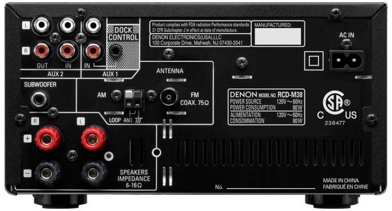

bezpieczniej jest podpiąć suba jamo250 jest ok,
ten denek nie jest potworem mocy ma tylko zasilacz 80W i wg zaleceń kolumny muszą być w zakresie 6-16om więc trzeba uważać!!!
bo raz że się go mocno obciąży a dwa że i tak ich poprawnie nie wysteruje
i to jest do wszystkich którzy namiętnie chcą podłączać do małych systemów inne monitory tu jest test pomiarowy monitorów i elektroniki
zobaczcie jak elektronika jest mało wydajna w basie tam zaczyna lawinowo opadać wydajność w dół ok 60Hz, oczywiście wymiana monitorów na większe przetworniki da ciut więcej basu ale trzeba też zdawać sobie sprawę że jest mało monitorów fizycznie powyżej 6om większość która jest oznakowywana jako 8 ma w pomiarach 4,, więc reasumując najlepiej zostawić firmowe mointory są dobrze zestrojone a bezpieczniej podpiąć suba!
