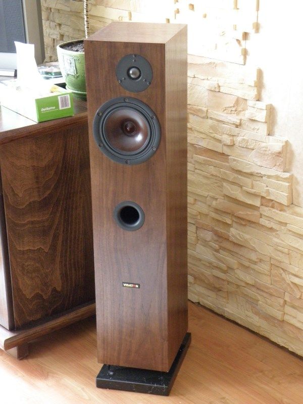

Polecam olejowosk twardy osmo. Jest w dwóch wersjach - mat i jedwabisty połysk. Niestety nie tani, ale naprawdę świetny. Ja używam jedwabisty połysk. Moim zdaniem nie ma lepszego preparatu do użycia w warunkach domowych. Nakłada się bawełnianą szmatką (wciera, im mniej jednorazowo się aplikuje, tym lepiej). Nakładam trzy bardzo cienkie wartswy. Jak fornir ma pory, to wcześniej maluję pędzlem wypełniaczem porów f-my Syntilor i szlifuję papierem 500. Zdjęcie kiepskie ale efekt mniej więcej taki jak na zdjęciu. W rzeczywistości wykończenie przypomina mebel.
Tutaj możesz zerknąć jak to wygląda i mniej więcej poznać cenę

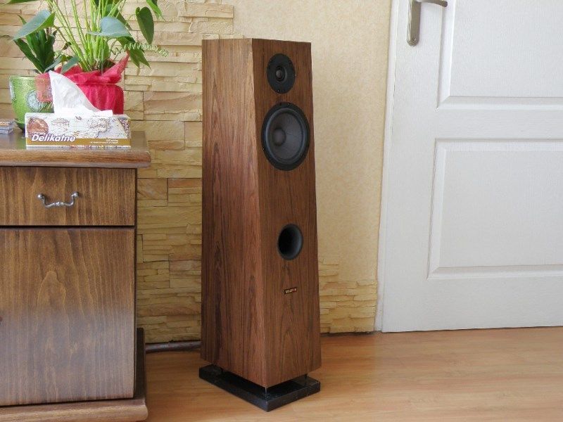

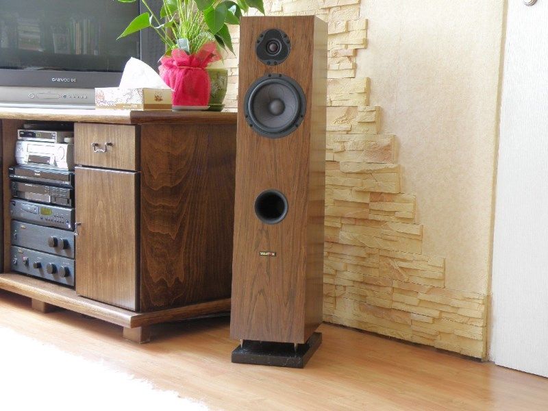

Kolejne kolumny wykończone olejowoskiem "osmo"
W pobliżu meble wykończone lakierem. Można porównać.
Na ostatnim zdjęciu widać wzmacniacz i przedwzmacniacz. Fronty to modyfikowane czarne wenge, też pokryte osmo
