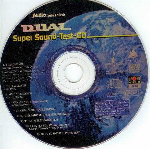

Bardzo dobra płyta
Zaloguj się, aby zobaczyć treść (możliwe logowanie za pomocą ) m.in. do sprawdzenia akustyki.
Metoda Cardasa
Metoda Audio Physic

Polecam (do ściągnięcia gdzieś w Internecie dobre pliki Flac):
Takie nagranie o jakie pyta założyciel wątku, istnieje. Nagrany jest na niej człowiek z branży (nie pamiętam, czy producent jakiegoś sprzętu czy ktoś z wytwórni płytowej). Chodzi po pokoju, stuka w w bębenek czy talerz perkusyjny i mówi, gdzie się znajduje: po prawej, po lewej, bliżej bazy, głębiej, niżej, wyżej. Tylko niestety ... nie wiem co to za nagranie i jak je zdobyć :-))))
Coś podobnego to nr 39 z:
Surround Signale - Triangel im Raum - S-L-C-R-S, W.Feld
z wspomnianej płyty.
Właśnie jej słucham. Polecam!
