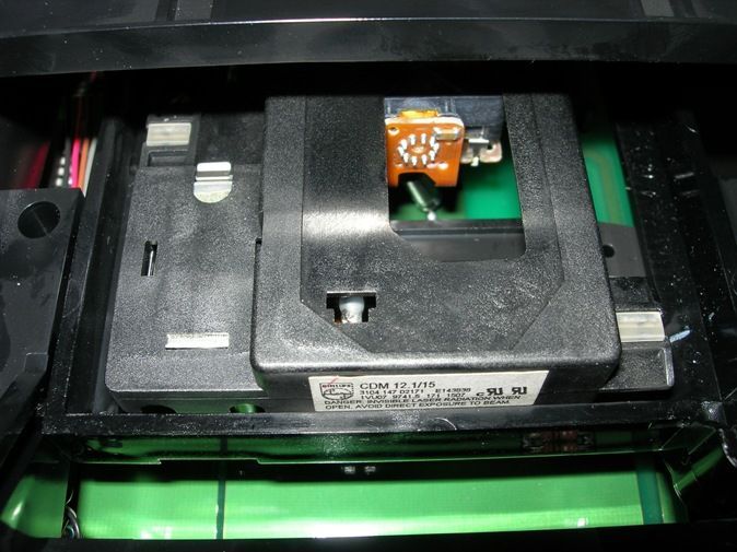

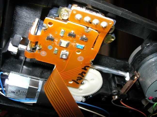

Problem pojawił się nagle, około dwa tygodnie temu. Zrobiłem fotki lasera, ponieważ na etykiecie fabrycznej są wydrukowane inne dane, niż to podaje instrukcja obsługi. Odtwarzacz posiadam od nowości, więc nie było żadnej okazji do wymiany podzespołów na inne, niż podaje producent. Myślę, że jednak czeka mnie wymiana napędu. Na płytce jest jakiś element regulowany, więc pomyślałem, że może spróbować to ruszyć? Przejrzałem forum i dowiedziałem się, że te napędy dostępne w handlu bywają różne. Jedne się nadają i działają bezproblemowo, natomiast inne sprawiają kłopoty. Moglibyście polecić jakiegoś sprawdzonego sprzedawcę? Wystarczy tylko wyjąć stary napęd i włożyć nowy, czy potrzebne są jakieś regulacje?
No dobrze, ale kupuję CDM 12.4, jak podaje instrukcja, czy CDM 12.1/15 jak wynika z naklejki na oryginalnym napędzie? No i co z tym pr-kiem? W nowym zespole jest on fabrycznie ustawiony we właściwej pozycji, czy muszę sam to jakoś wyregulować?
Instrukcja może być stara kupisz 12.4 i bedzie ZONK
Lepiej kupić taki jak w napedzie :) nie wiem ile te CDM teraz kosztuja jeslic stać cie na eksperymenty :) kup co chcesz jeśli nie kup taki jak w napędzie ;)
Ale uwaga 99 % to chińskie podróby
no to masz zonka :)
Bo ten laser jest tak jakby ekstra do Micromegi :) nie widziałem tego w internecie (może mam pecha)
a przypuszczam że serwis to będzie chciał z thousena :) na bide :)
