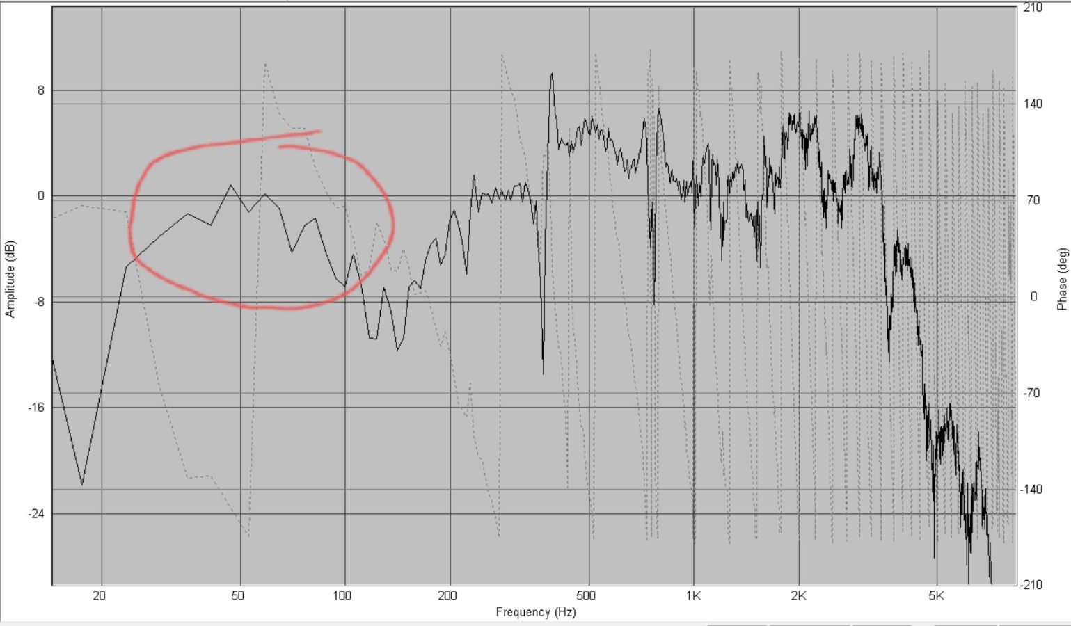

To jest na 100% efekt dyfrakcji.
Dyfrakcja przy 150Hz? Wątpliwa sprawa. Fala tej częstotliwości ma ponad 2 metry i wlasciwie "nie widzi" już obudowy, przez co te częstotliwości promieniowanie są wszech kierunkowo.

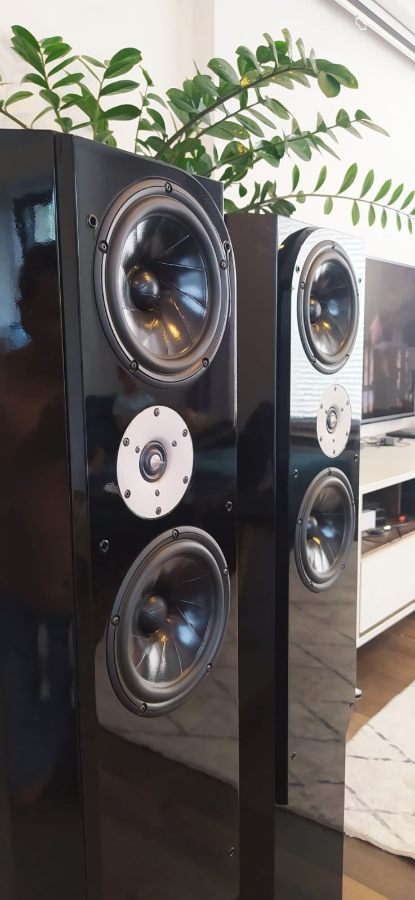

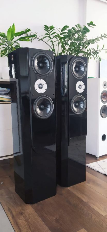

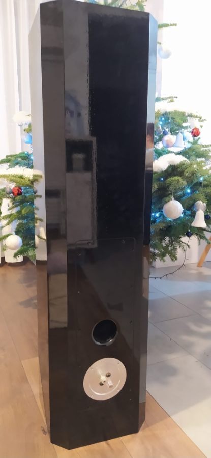

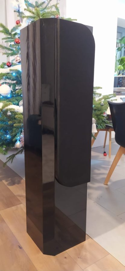

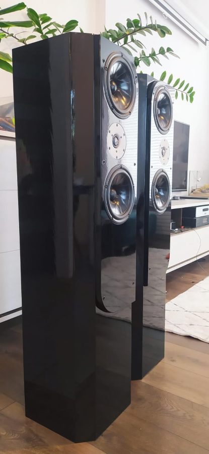

Cześć, posiadam takie kolumny na sprzedaż, przywiezione kiedyś z Danii. Duńczyk mówił że to Dansk Audio Teknik S5 ale na specjalne zamówienie na Revelatorach 18 w wersji powlekanej 18W8530 i szpilce Revelatora.
Duńczyk przemalował je na czarny połysk.
Cena 5tys.
Godzinę temu, Yoshi_80 napisał:
W jakich warunkach to było mierzone ? Bo dziura na 150Hz wygląda trochę jak efekt odbicia od podłogi.
Myślę, że masz rację. Pomiar jest zrobiony na zewnatrz, tylko na 2 paletach czyli prawie na trawie.
Taki sam efekt mam z seasem L26.
Edytowane przez jamess8
