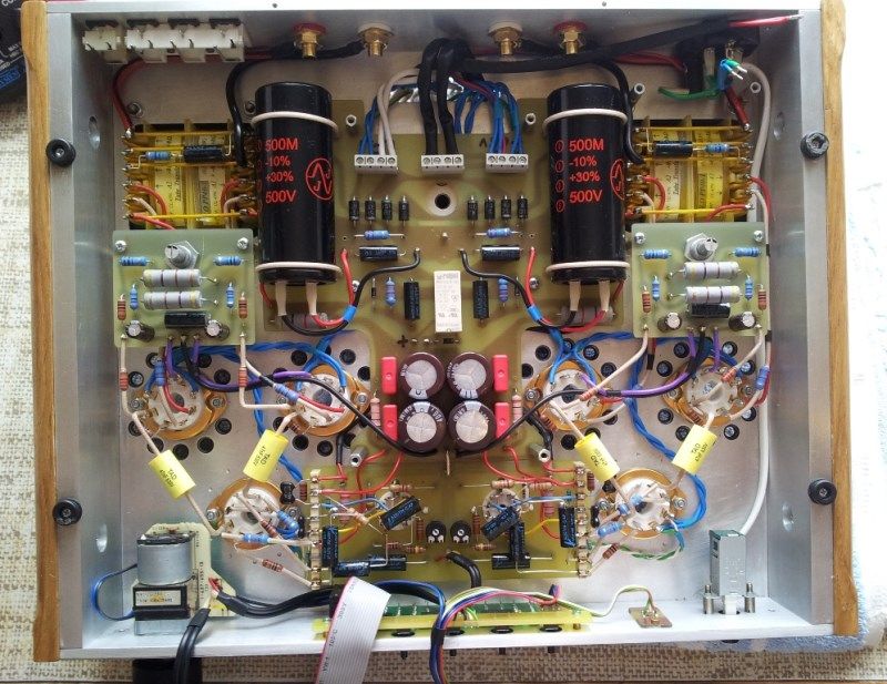

Odkupiłem trafa p. Ogonowskiego typu LO PP40-1 i jestem z nich zadowolony ale pomiary wzmacniacz jeszcze przede mną, napędza Magnaty 657. Wzmacniacz na nich zbudowany całkowicie mnie zadowala brzmieniowo. Nie mam zamiaru gonić króliczka aby usłyszeć czy komarzyca równo macha skrzydełkami ale tak zbudowałem wzmacniacz, że mogę wymienić trafa np. na LO PP60-1
Na zdjęciach moje "dzieło". Gdy robiłem to zdjęcie to w środku był jeszcze niekompletny, z prawej strony nad transformatorem głośnikowym jest płytka z przekaźnikami załączającymi napięcie sieciowe i anodowe. także jest już zamontowana płytka selektora wejść.
Pomiędzy kondensatorami 500uF jest zamontowana płytka forumowego sterownika projektu JarkaC.
Bardzo ładny schludny montaż, Gratulacje..
