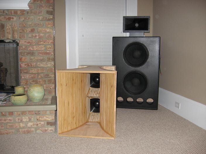

Mam plany zrobić basshorn w stylu jericho horn tylko na 15 calowca i midbass horn jak na zdjęciu-akurat mam jeszcze cztery 12 calowce w sam raz do tego . Tylko to już duże paczki,wielodrożne systemy wiec bardziej do wielkich salonów a nie do moich niecałych 20 metrów
