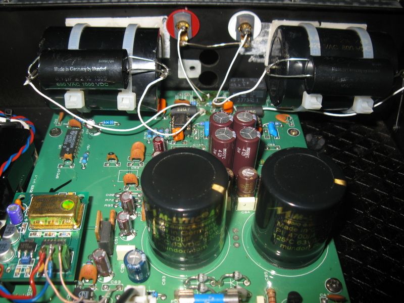

Jako że przerwa w modach jest długa a cały czas jak to Piotrek608 mówi
łapki swędzą postanowiłem coś sprawdzić zakupiłem Mundorfa Silver Oil
oraz Audyn Cap True Cooper o wartościach 0,10uf i postanowiłem zbocznikować
Mundorfa Supreme na wyjściu cd.Sprawa jest świeża bo Audyn gra dopiero 2 dzień.
Na razie bardzo prowizorycznie,nawet wyprowadzeń nie obcinałem ale jest bardzo obiecująco.

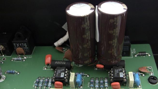

Jaro widze,że na wyjściu masz oporniki 33 Ohm,u mnie siedzą 100 Ohm.
Próbowałem też te AMR co Ty masz i strasznie muliło.
Edytowane przez kolor232
Nie zmieniałem wartości u mnie była wartość 33 ohm,mulenia nie zaobserwowałem.
Jeśli muliły to na co wymieniłeś?
Edytowane przez JARO 66
dzieki
Grzeje tantalowe Audio Note i też jest nieciekawie z tym że w drugą strone.

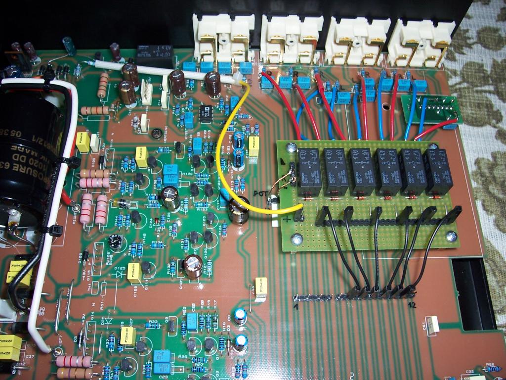

Faktycznie słabą stroną Exposure 2010S jest selektor wejść i zanikanie jednego kanału.
Dwa lata temu zastosowałem przekaźniki wejściowe zamiast selektora,
który teraz przełącza napięcie na wybraną cewkę przekaźnika i jest o.k.

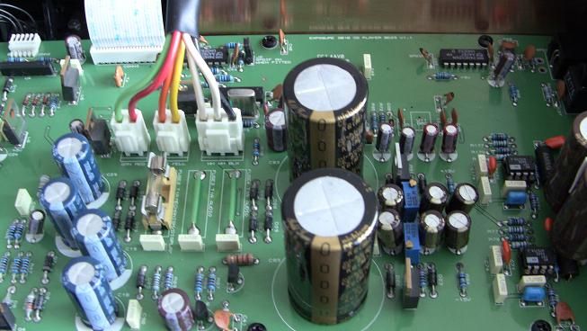

NO to ładnie tylko co z tego ze ad797 i w ogóle..jak ty bidny chłopie 0,5% zniekształceń słuchasz....wywal te kondomsatory 100nF!! co tam są ostatecznie jak już musisz coś mieć to wstaw maks 10nF/63V!!
Tu foto po paint'cie
Piotrek
Troche nie rozumiem i prosze o łopatologiczne wytłumaczenie,mianowicie mam zmienić kondensatory,które mi zaznaczyłeś strzałkami i mam zmienić ich wartości-tak?
Najlepiej je po prostu wywal, tak jak zrobiłem u Jarka...firma trochę spierniczyła projekt nie mogą być TAK BLISKO operacyjnych bo zwyczajnie wprowadzają zniekształcenia takie skwierczenie na wysokich tonach... nie są tak czyste jak mogły by być.
Ale jak już wolisz aby coś tam siedziało..daj wartość 9 razy mniejszą czyli 10nF.
Ok,ale kondy wyjściowe też są blisko wzmacniaczy.
Wyjściowe nie sieją po zasilaniu a te są bezpośrednio na gałęzi zasilania układów operacyjnych...wnoszą zniekształcenia w zamyśle miały pomagać..w rzeczywistości szkodzą wnosząc zniekształcenia, słychać to trochę na wysokich,trochę na cichym graniu i trochę na gubieniu szczegółów. Są po prostu za blisko!
Ok spróbuje.
Może rozwiązaniem byłoby przesuniecie ich dalej czyli przedłużyć nóżki kondensatorów?
