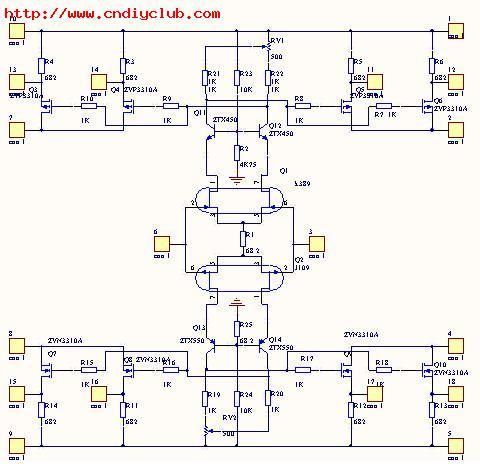

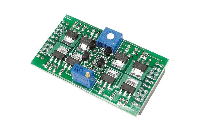

Od miesięcy przeglądam forum DIY. Zauważyłem , że wypowiadają się na nim „tęgie głowy” od konstrukcji wzmacniaczy audio. Chciałbym skonstruować wzmacniacz mocy podobny jak na poglądowym rysunku zamieszczonym niżej i sterować go takim uniwersalnym stopniem wzmacniającym jak na zdjęciu. Ten stopień wzmacniający byłby też później użyty do budowy przedwzmacniacza. Do dyskusji zapraszam ludzi którzy mieli do czynienia z konstrukcjami Aleph-X lub podobnymi.

Podstawą konstrukcji jest UGS. Przeglądając chińskie forum znalazłam
takie schematy rzekomo UGS’a z X2.5 co wy na to ?.
Jakby jakaś dobra dusza planowała zbudowanie takiego preampa, to chętnie się podłączę pod zamówienie płytek :D

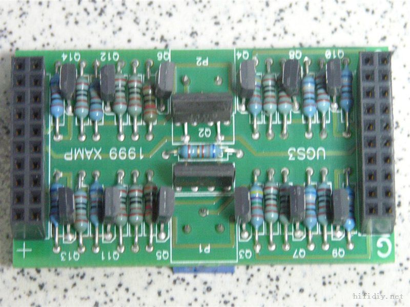

Po długiej analizie i symulacji wreszcie jest schemat UGS. Mam podstawę do zbudowania wzmacniacza napięciowego do sterowania wzmacniacza mocy lub jako przedwzmacniacza (te UGS’y były stosowane X2.5). Jest to wersja UGS3. Nelson aktualnie używa UGS6. Schemat wkrótce. W oryginale użyte były pary tranzystorów 2SJ109BL/2SK389BL (już nie produkowane). Można użyć parowane 2SJ74BL/2SK170BL (dostępne, ale też już nie produkowane) lub 2SJ108BL/2SK370BL (użyte w UGS6). Mam wrażenie, że konstrukcja pokazana na zdjęciach na stronie Amplicanor to jest UGS3.
Moje prace są nieco bardziej zaawansowane. Mam już płytki i polutowany stopień wyjściowy.
Utknąłem na etapie obudowy.

skąd pewność że to architektura X. Jak np weźmiemy schemacik marbry53 to nie bardzo on odpowiada temu co nelson pass przedstawia w swoim patencie super symmetry
Gdzie jest połączenie folded-cascode?
Aleph X to też nie jest przecież architektura super symetry. Czy się mylę ?
Chociaż pierwszy rysunek w tym wątku chyba spełnia założenia
A jednak pierwszy rysunek też nie wygląda na Su-Sy. W AlephX (
Zaloguj się, aby zobaczyć treść (możliwe logowanie za pomocą ) ) przynajmniej jest poprowadzone s.z. tu nic takiego nie ma.
Na diyaudio są jakieś próby zrealizowania tej topoligii.
O ile się nie mylę już patent na nią wygasa.
Dziwicie się koledzy że temat „umarł” - nie było zainteresowania. Albo uczestnicy forum nie wiedzieli o czym piszemy, albo temat był mało interesujący. Ten schemat, który przedstawiłem, jest rzeczywistym UGS`sem Ver 3 stosowanym przez Nelsona w przedwzmacniaczach X2 i do sterowania wzmacniaczy z seri X.5 ( X150.5, X250.5). Ten UGS steruje bezpośrednio tranzystorami mocy (bez cascody). Kolega, który napisał że jest niezgodny z patentem miał rację. Nelson zgodnie z patentem 5,376,899 produkował wzmacniacze bardzo krótko i tylko zgodne z rysunkiem FIG. 1. Zapraszam do dyskusji może wspólnymi siłami da się rozszyfrować wzmacniacz Xs 150.
Oczywiście układ FIG 1. ma s.z.
Jeśli chodzi o symetryczny układ różnicowy (a) z połączeniem cascode (b) to można rzucić okiem na BLOWTORCH John'a Curl'a
Genaralnie John Curl w swoich wzmacniaczach też stosował symetryczny różnicowy układ wejściowy a tam połączenie cascode (np. HCA-3500). Tam można coś podejrzeć.
Zasada jest taka (podawał to chyba Erno Borbely) że JFetom (a) wystarczą ok 10Vds reszta przypada na tranzystor cascode (b). Następnie mamy wzmocnienie napięciowe (w sumie główne) © a dalej to trójkącik czyli wtórnikowe pary push pull irf240-irf9240. Fazę odwraca a i c więc na wyjściu mamy zgodność fazy.
Do równoważenia układu, służą te potencjometry - idealnie przecież nie da się sparować tranzystorków.

Na zdjęciu płytki twojego UGS`a widzę miejsce na „kultowe” 2SJ109/2SK389. O tych tranzystorach możemy zapomnieć. Oczywiście można je jeszcze kupić w pojedynczych egzemplarzach po bardzo wysokiej cenie. Co kolega stosuje teraz ?.
