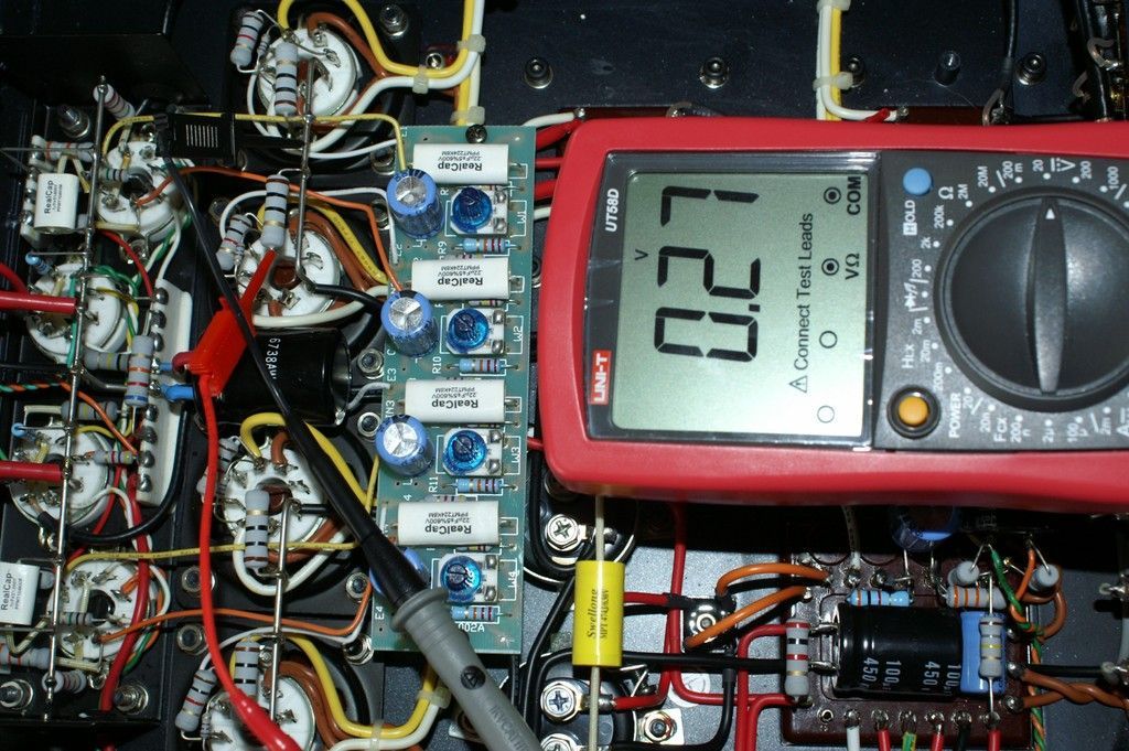

chciałem się podzielić swoją opinią nt modyfikacji wzmacniacza Cayin TA-35, której dokonałem na podstawie uwag i wskazówek p. Łukasza Fiskusa (Lampizator).

Znalazłem w lutym tego roku egzemplarz do tuningu!!! Namierzyłem wspomnianego Cayina TA-35 i zaryzykowałem by go we własnym "M" s-tuning-ować opierając się na "gold" wskazówkach w artykule o "shit-cie". Grał naprawdę horrible!!!! Płasko jak deska do krojenia chleba, a do tego "beczał" jak owce na stoku pod Opolem :) Byłem załamany bo wydałem kasę, a do tego potwierdzały się opinie na forach i niesprawdzona perspektywa modyfikacji z artykułu Ł. Fiskusa.
Żona patrzyła z przerażeniem jak rozkręciłem swą 35-kę i zacząłem wyrywać po kolei "shit". Po dłuższej godzinie kiedy to wlutowałem rezystory, kondensator itp, podłączyłem go z duszą na ramieniu pod napięcie (z wtyczką w ręku gotową do jej EWAKUACJI z gniazdka na wypadek sfątu, dymku, dymu błysków i Bóg wie czego jeszcze)...a tu nic! sprzęcik rozgrzewał się. Przekręciłem potencjometr powoli do "góry" i usłyszałem słodki wokal Agi Zaryan. Czekałem by się rozgrzał na dobre. I szooooook! naprawdę szok, jak za 15 pln (słownie piętnaście złotych) dokonałem za sprawą "rad Fikusa" przepoczwarzenie tego czegoś w naprawdę smooth brzmiący wzmacniacz. Scena szeroka, mnóstwo detali, ładna wyraźna i delikatna góra. Do tego dół ładnie rozciągnięty i kontrolowany. Super precyzja w odwzorowaniu sceny. Skupiam się na instrumencie i go słyszę, jest gorzej, ja go po chwili widzę :))) Zapewne na to wszystko złożyło się też optymalne ustawienie kolumn wyliczone za pomocą CARA 2.2, którą mam i używam.

Łączny koszt przeróbki wzmacniacza TA-35:
a) 1 zł- 160ohmów 4 sztuki
b) 6,5 zł - kondensator nichicon 220microF/400V (faktycznie na nim jest tylo 202Vdc)
c) 60 zł - 4 lampy 6N8S NOS soviet union (kupione na allegro od audiotubes)
d) "bezcenne" zł - mój czas poświęcony na przeróbkę oraz niezapomniane wrażenia i satysfakcja z przeróbki.
