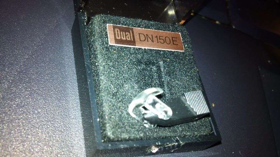

Podeślij foto tej wkładki, 63E,Mam ew na zbyciu nowa igłę oryginał do Duala DN 150E.
Dzięki ricon. Mam dwie wkładki DN163E i DN249E. W tej pierwszej igła wygląda że jest OK. Będę chyba próbował wymienić na 166E (nie wiem tylko czy warto). No, a druga ma niestety igłę do wymiany.
Nie wiem tylko czy szukać zamienników, czy orginałów. Z jednym i drugim nie ma problemów, tylko kwestia ceny. Gramofon mam DUAL CS505-3 w stanie idealnym. Miał zamontowaną wkładkę DN163E, druga była jako gratis. Mam jeszcze wkładkę Ortofona 510 MK II w idealnym stanie, ale do tego gramofonu chyba się nie nadaje?
No, to igiełki przyszły orginalne DN249E i DN163E. Na pierwszy rzut DN249E, zamontowana, ustawiona wg. mojej wiedzy i umiejętności. Na moje stare, drewniane ucho, nadwyrężone głośnym słuchaniem muzyki rockowej w młodości - nawet nieźle.
