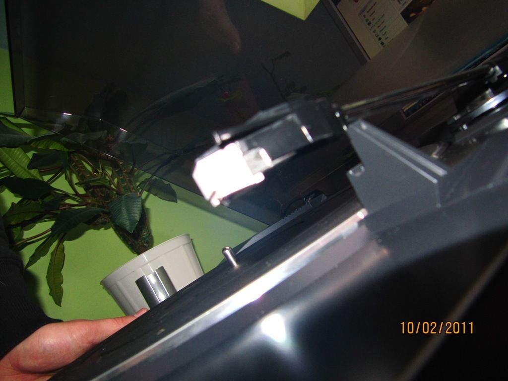

Ok. To są zdjęcia igły z wkładką. Jeśli jest to możliwe to podajcie bezpośredni link do odpowiedniej igły. dzieki wielkie!!

Pasować będzie od AT 3600 ,

napisz do north.pl niech Ci dobiorą właściwą igłę
na moje oko to powinna pasować ta
ale nie biorę pełnej odpow. za nieprawidłowy zakup :)

Jak masz możliwość wyboru , wybierz z czarnym wspornikiem igły.AT3600.
Lepiej brzmi ,Czasem można dostać ze szlifem eliptycznym, ale trzeba szukać na www
