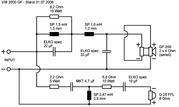

Zamierzam stworzyć kopię Visatona VIB 2000 GF (
Zaloguj się, aby zobaczyć treść (możliwe logowanie za pomocą ) ), i mam pytanie w związku ze zwrotnicą:
Czy lepsza będzie oryginalna z Visatona, czy na podstawie schematu z polinku.
W załączniku zwrotnica Visaton, a na pytanie z polinku dostałem taką propozycję:
Wykonanie:
-montaż na PCB
-cewki powietrzne drutowe, dla głośnika niskotonowego drut fi 1,20mm, a dla
głośnika wysokotonowego fi 0,80mm
-kondensatory w obwodzie głośnika niskotonowego - elektolityczne, głośnika
wysokotonowego - MKP/400V Cross-Cap
-rezystory metalizowane o mocach jak na schemacie
-zwrotnica bez przewodów..."
Różnica cenowa jest powiedzmy pomijalna, widzę, że różnice są w grubości drutu itp.
Jestem raczej laikiem jeśli chodzi o te sprawy, a chciałbym, żeby to dobrze zagrało. Z góry dziękuję za pomoc!
Witaj,
Robiłem kiedyś prawie Vox 200 (prawie bo dałem na niski 20 alu)i także miałem ten dylemat. Zadałem pytanie inż. od Visatona i rozmawiałem trochę z właścicielem Greltona. Ostatecznie wszystko kupiłem w Polink-u.
