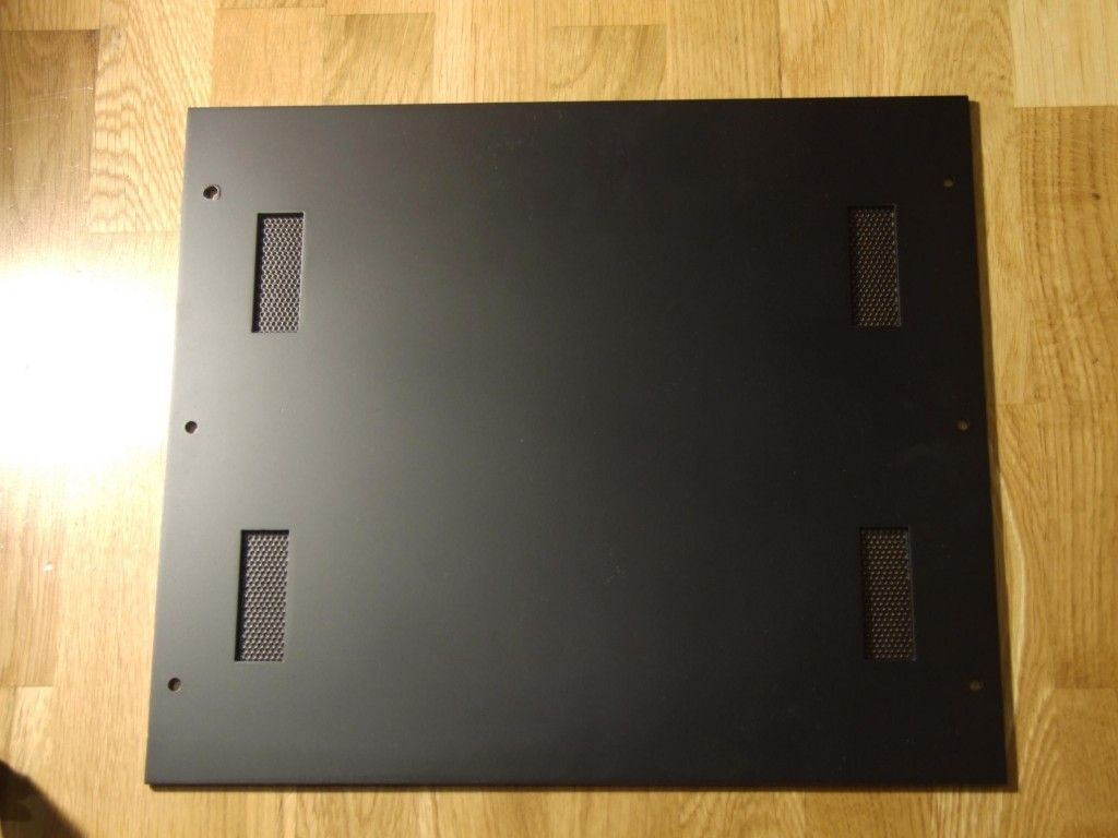

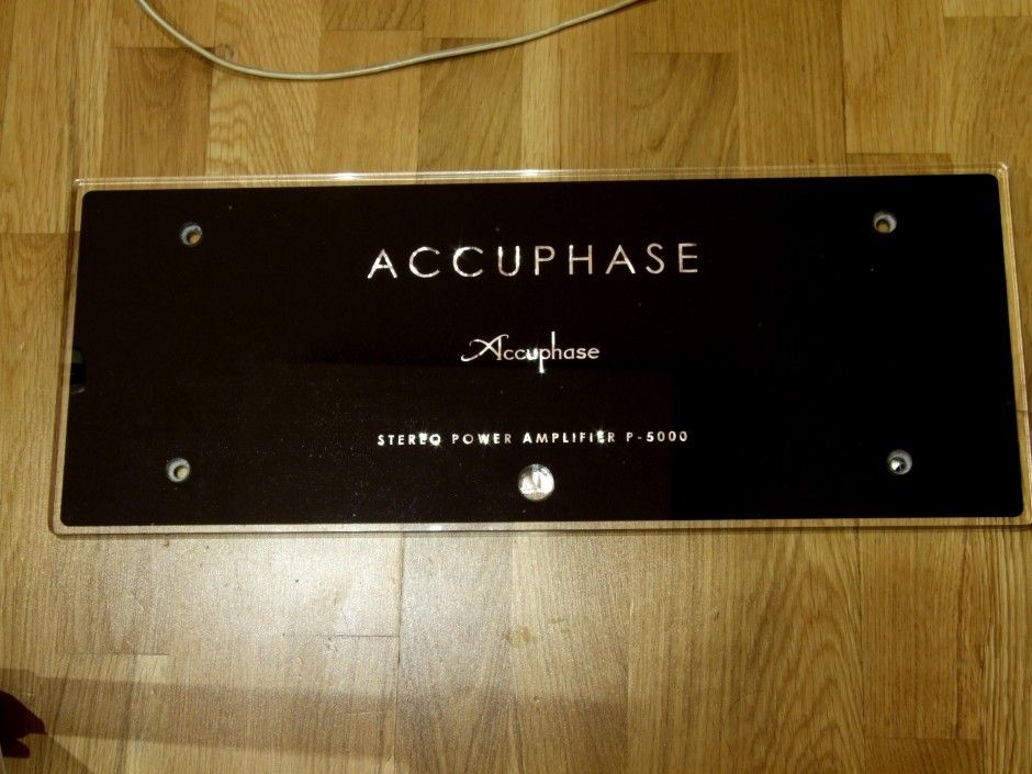

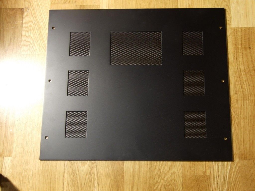

Skoro jest już tu progres jeżeli chodzi o obudowy pochwalę się moimi pomysłami, mimo że nie złożone jeszcze do kupy.
Z kolegą adikiem swego czasu zamówiliśmy blachy, z których coś sensownego dało się zrobić. szlifowanie blach, potem farba podkładowa i mat w kolorze czarnym. Blacha perforowana podklejona od spodu.
A panel z przodu plexi podklejone czarną naklejką z wyciętymi napisami. Za tło roboczo robi zwykła folia alu.
Całość jeszcze nie zmontowana do kupy ale jak tylko znajdę trochę czasu to popracuję nad tym.
Nadal w fazie koncepcyjnym.
Zaloguj się, aby zobaczyć treść (możliwe logowanie za pomocą ) Edytowane przez methan

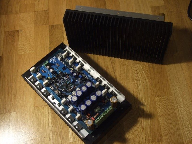

Ponieważ dostaję sporo pytań odnośnie obudów z modu,w najbliższym czasie będę zmawiał idealne do 7100.
Na pewno będą to takie jak pokazane niżej i cena na nie będzie naprawdę dobra,inne również są możliwe ale cena będzie już zależała od ilości chętnych.
Wszystkie pytania proszę na PW.
Pozdrawiam.
PANEL: 450mm x 220mm x 10mm,RADIATORY:2 sztuki 250x40x210mm - rezystancja termiczna pojedynczego radiatora 0,230C/W
szerokość:448mm, szerokość wewnętrzna 368mm,wysokość: 210mm,głębokość: 500mm,waga: 18,5kg
