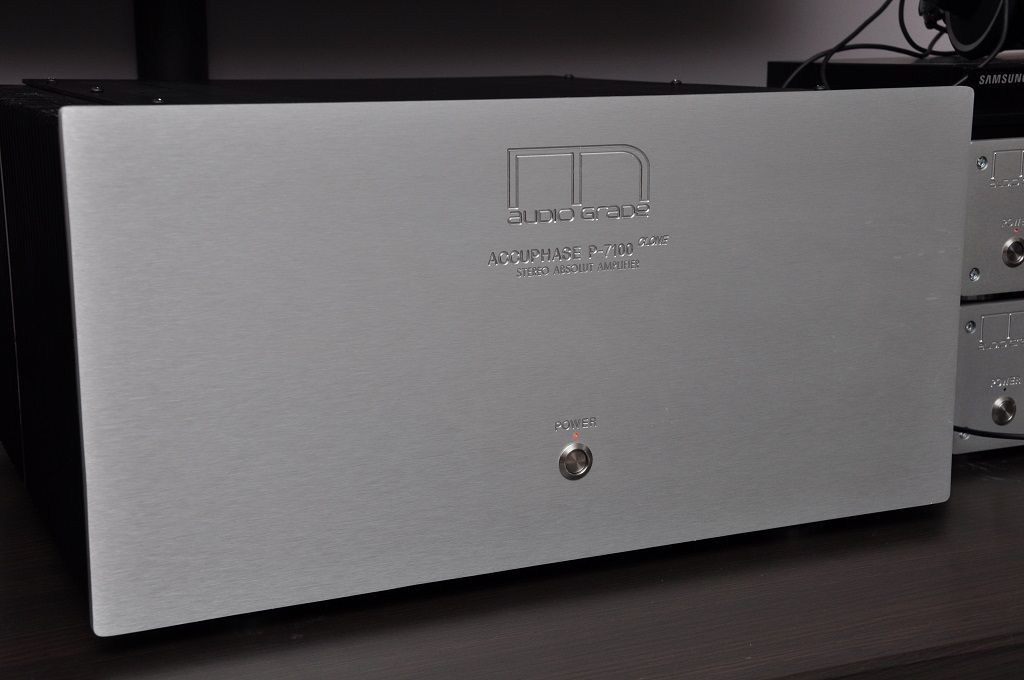

walka z brumem zakończona. W głośnikach zupełna ciszzzaaaa :) Winowajcą był w 30% transformator (który został wymieniony na nowy w ramach gwarancji) a w 70% zbyt cienkie przewody masowe, które idą do końcówek (wymiana z 2x2,5mm na 2x4mm2). Do tego doszedł jeszcze miedziany mostek na którym schodzą się w jednym miejscu wszystkie masy. Zamiana położenia kondensatorów i trafa pozwoliła na maksymalne skrócenie wszystkich połączeń masowych ale sama zmiana ich położenia nie spowodowała polepszenia jeśli chodzi o brumienie. Winowajcą były przewody masowe pierwotnie 2x2,5mm2!!! Najlepsze, że kupiłem te przewody 2,5mm2 w markecie jako 4mm2. Transformator nie jest w 100% bezgłośny ale to nie to samo co tamta patologia co mi się trafiła. Na zakończenie jeszcze wymieniłem cewki w zabezpieczeniu - teraz są nawinięte drutem o przekroju ponad 3mm2.
Po tych zmianach nastąpiła MEGA poprawa dźwięku pod każdym względem. Nie wiem co spowodowało taką poprawę ale to co się teraz wydobywa z kolumn jest nieporównywalne z poprzednim stanem. W tym samym czasie poprawiłem jeszcze zegar w dac-u i w sumie nie wiem co tak pozytywnie wpłynęło na dźwięk. Może te cewki stanowiły wąskie gardło? Były nawinięte drutem ok. 0,75mm2.
Projekt uznaję za zakończony :) Na koniec jeszcze dwie fotki :)

r1212 :) modushop
