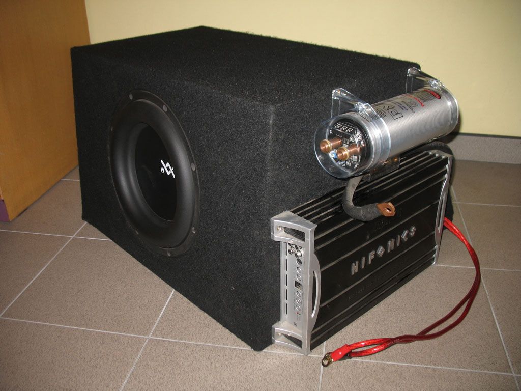

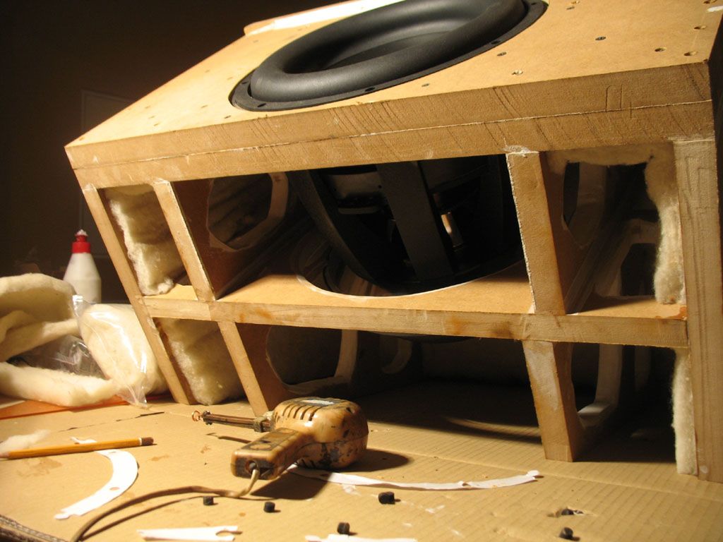

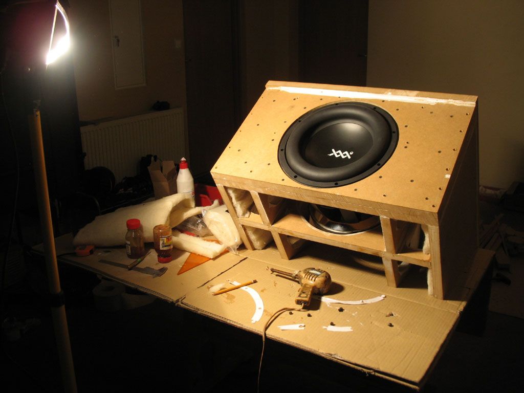

Obudowa wykonana z płyty MDF 25mm
Metoda łączenia wkręty i klej do drewna
Mono blok HIFONICS BRUTUS 2000w
Głośnik podłączony jest do wzmacniacza w konfiguracji 1ohm (dwie cewki głośnika zmostkowane)
Początkowo zaprojektowałem ją na objętość około 80l(obudowa zamknięta) tak jak sugerowano w jakimś czasopiśmie które dołączyłem do załączników.
Wytłumienie jakie zastosowałem to mata bitumiczna + wełna owcza 5cm.
Nie grało to jednak zbyt rewelacyjnie z powodu niskiej klasy wzmacniacza który wydaje mi się nie miał kontroli nad głośnikiem.
Po zmniejszeniu obudowy (zaślepieniu komór bocznych objętość obudowy zmniejszyła się do około 30l jak sugerował producent) gra to lepiej ale nadal bez rewelacji.
Co zrobić żeby grało to lepiej?
Obecnie zastanawiam się właśnie nad mocniejszym wytłumieniem ale poczekam na Wasze opinie za które z góry dziękuje :)

Subwoofer masz elegancki:) W instrukcji producent podaje 31 litrów dla zamkniętej obudowy. Co do wytłumienia polecam Ci maty z wełny naturalnej firmy Monacor. Jedno opakowanie zawiera dwie maty, każda na 10 litrów obudowy. Stosuję je od dawna wg. podanych przez producenta parametrów i nigdy nie były nie trafione. Nie trzeba kombinować, czy dołożyć, czy ująć kawałek wełny. Maty takie wkładasz luźno do obudowy tak, aby zakryły tylną ściankę (jak zakryją gorę, dół albo boki nic się nie stanie, byle nie przód). Nie przyklejasz ich, po prostu luźno wkładasz. Pamiętaj też, że każde wzmocnienie, a raczej otwory w wzmocnieniach powinny mieć zaokrąglone krawędzie. W subwooferach powinno się tylną ściankę nachylić do podstawy pod kątem ok. 60 stopni aby zminimalizować falę stojącą w obudowie. Jeszcze jedna mała uwaga. Subwoofer ma ogromną moc, bo 2kW RMS. Nie słuchaj w tak małej i zamkniętej obudowie muzyki zbyt głośno. Kilka kawałków przy pełnej mocy i koniec. Nawet na połowie mocy granie powyżej 30 minut może zakończyć się upieczeniem cewki. Tego typu moce i konstrukcje są przeznaczone do chwilowego strzału, np. na zawodach, po czym głośniki muszą ostygnąć.
