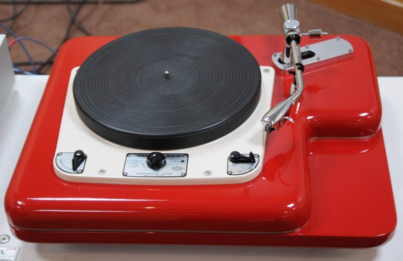

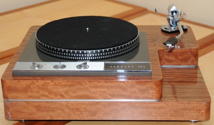

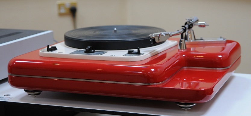

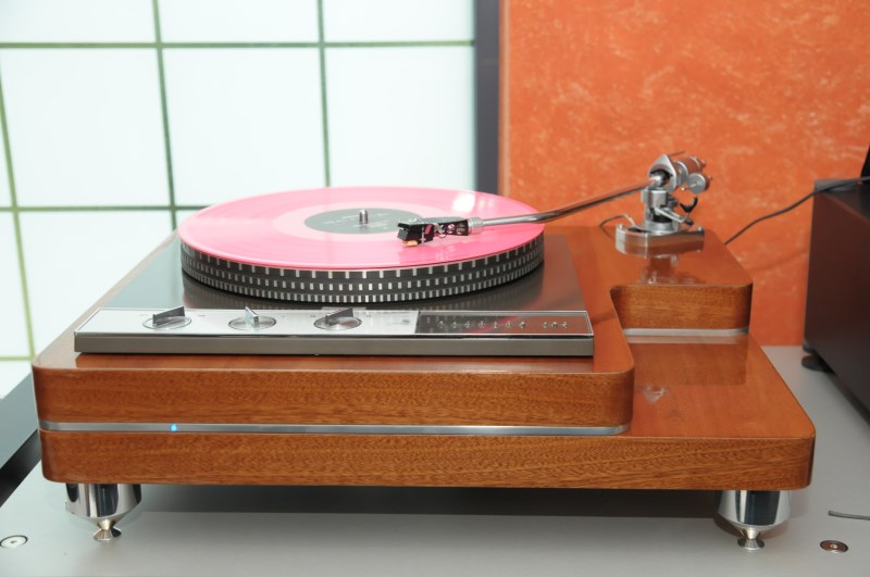

Jestem posiadaczem Gararda 301 jak rowniez 401 Zrobilem do nich plyty i rozkoszuje sie dzwiekiem z gramofonow wyprodukowanych 50 lat temu.
Zalaczam zdjecia moich gramofonow i zapraszam do dyskusji jak rowniez wymiany doswiadczen itd itd.......

Renowacja zapewne godna tych urządzeń.Właściwie nie posiadam gramniaka takiego odlotowego jak na fotach.
Gratuluje pięknej odnowy urządzeń-naprawde robi wrażenie.Napisz z czym to gra,oraz czy miałeś juz możność

Wiec tak mam przedwzmacniacz i koncowke mocy Classe z glosnikami b&w, podlaczone sa przez wbudowany phono stage w przedwzmacniaczu lub step up transformator firmy Air tight w zaleznosci od tego jakiej wkladki urzywam.
Jak graja to dosc trudne pytanie bo jak wiadomo kazdy ma inne upodobnia, do muzyki powaznej jak rownie starych plyt preferuje Garrard 301 z ramieniem Rek-o-kut i wkladka ortofon gold lub Grado Sonata natomiast do plyt nowszych 401 mam jeszcze kilka gramofonow i naprawde ciezko mi powiedziec ktory gra lepiej. Wszystko tak naprawde zalezy tego z jakiego okresu jest plyta i od rodzaju sluchanej muzyki.
Mam porownanie z wieloma gramofonami i kazdy z nich ma zalety jak rowniez wady 401 gra z ramieniem SME 3012 i wkladka Lyra dorian lub Clearaudio Virtuoso itd itd mozna by duzo pisac kazda zmiana przynosi jakies efekty czasami na + a czasami ...... szkoda gadac.
Gramofony sa moja pasja plyty winylowe maja w sobie magie ktorej brakuje cd. Oczywiscie slucham rowniez cd i mam ich calkiem niezla kolekcje jednak jezeli mam czas preferuje vinyl.
