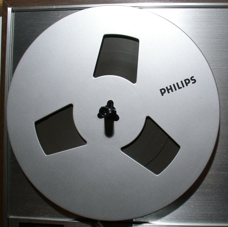

Właśnie dostałem dziś w paczce szpule Philipsa. Choć nie są one metalowe (jakby można przypuszczać po wyglądzie) zrobione są z naprawdę bardzo dobrej jakości materiałów. Na razie zrobiłem pierwsze testy taśmy i myślę, że powinienem być zadowolony (były one już wcześniej nagrane). Dostałem też oryginalne pudełka do nich i nawet taką oryginalną ulotkę z informacjami o tych taśmach. Z ciekawości załączam zdjęcia – może ktoś będzie chciał zerknąć :-).
A może ktoś orientuje się w jakich latach były produkowane te szpule/taśmy?
