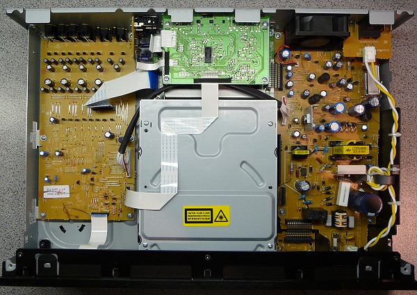

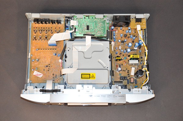

Sekcja zasilania to lepsza będzie w 8004. Trzeba jednak sięgnąć do zdjęć - niestety 7006 jest za świeży i nic o nim nie ma w sieci.
Natomiast łatwo ustalić, że:
Marantz 7004 = Denon 2010 = Onkyo 807

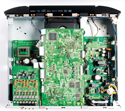

oraz że Denon 4010 = Marantz 8004 przy czym Marantz ma jednak w tym przypadku lepsze zasilanie i sekcję audio:
