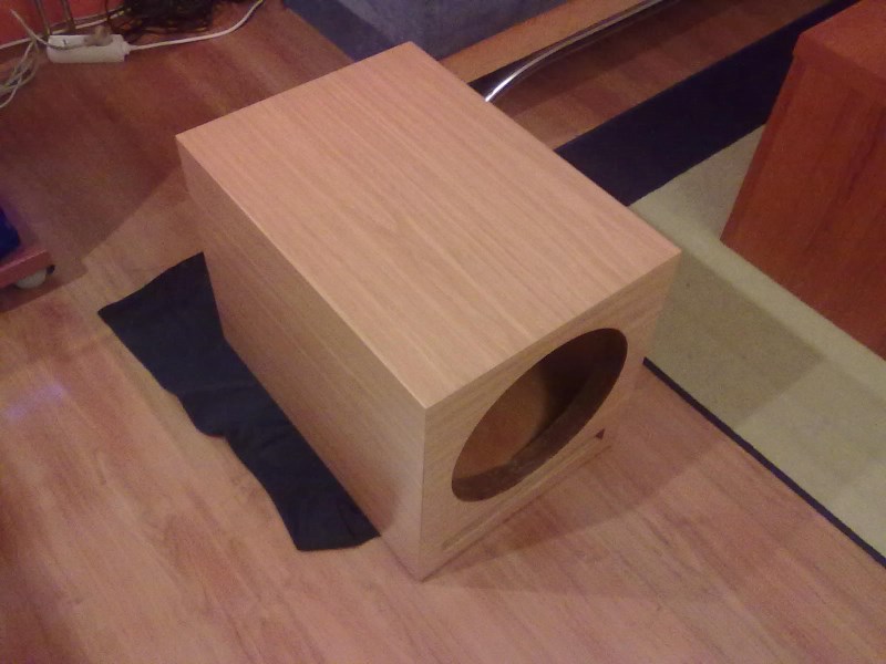

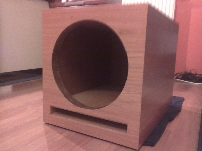

Już od dłuższego czasu realizuję swój pierwszy projekt, a mianowicie budowę subwoofera aktywnego.
Posiadam już zrobioną obudowę oraz wcześniej zakupiony głośnik.

Dorzucam jeszcze fotki miejsca pracy oraz budy(przepraszam za taką słabą jakość ale pod ręką miałem tylko komórkę:)

Szkoda, że wybrałeś tak niekorzystne proporcje obudowy.
Co masz na myśli mówiąc niekorzystne proporcje?
Wszystkie wymiary skrzyni wyliczał mi kolega, o którym już wcześniej wspomniałem, zajmuje się tym już od wielu lat i wolałem zdać się na niego bo wie co robi, ja nie miałem z niczym takim wcześniej do czynienia dlatego zaufałem jemu :)

Głośnik na najmniejszej ściance o proporcjach bliskich kwadratu w dość mocno wydłużonej obudowie to bardzo niezalecany układ, który może skutkować zaburzoną liniowością charakterystyki. Na basie, gdzie cięcie występuje nisko nie będzie to mocno odczuwalne, niemniej jednak te proporcje nie są najlepsze ani z technicznego, ani z praktycznego punktu widzenia.
Niestety teraz już nic na to nie poradzę, buda stoi gotowa :)
Mam nadzieje że nie będzie źle :)

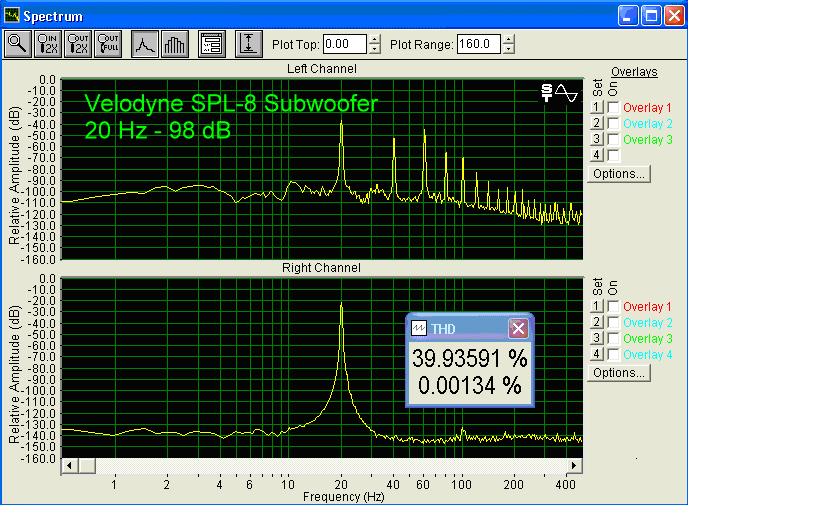

Tak to bylo kiedys rozumiane i nazywane. Poza tym to do ukladu z osobnym wzmacniaczem potrzebny jest jeszcze minimum dwukanalowy filtr aktywny bo suba nie da sie zestroic z reszta. W tym samym celu przydalaby sie jeszcze kontrola fazy i damping'u.
Bez servo i powyzszego znieksztalcenia beda rzedu 30-50% minimum na nizszych czestotliwosciach i kilku watach. Koszty wlaczenia tych ukladow sa niewielkie a korzysci uzyskania w pelni aktywnego suba bardzo slyszalne ale wolna wola.

Zo za głupoty opowiadasz.
Subwoofer aktywny to Subwoofer ze wzmacniaczem. Tak było to rozumiane zawsze i tak już pozostanie. Oczywiście jeżeli robi się już aktywny subwoofer to sensowne jest też zastosowanie filtrów aktywnych.
Poza tym skąd ty żeś wytrzasnął te 50% zniekształceń. Nie zapomnij że głosnik napędzany przez ten wzmacniacz to 30 cm STX z wychyleniem liniowym około 1 cm i jest to bardzo dużo dla tej wielkości membrany. Jeżeli wychylenie linowe zostanie przekroczone to nie pomogą żadne układy sprzężenia zwrotnego z cewką czy też z czujnikiem piezoelektrycznym.
A jeżeli nie zostanie to zniekształcenia będę na poziomie kilku procent co nie jest wartością krytyczną dla subwoofera. Czułość słuchu dla najniższych częstotliwości jest bardzo mała i zniekształcenia nawet do 10% nie muszą być wcale słyszalne.
Zniekształcenia harmoniczne głośników limitowane są przede wszystkim mechaniczną budową napędu głośnika i tego nie przekroczysz żadnymi układami sprężenia zwrotnego.
Część zniekształceń powstaje również w membranie ale te powstają dopiero przy wyższych częstotliwościach w wyniku dzielenia się membrany pod wpływem fal stojących w membranie.
Zresztą radził bym wejść na stronę Zapha i pooglądać sobie trochę pomiarów. Będziesz wtedy wiedział jakie wartości zniekształceń harmonicznych mają typowe głośnik basowe.

Zapha znam dobrze ale jego analizy nie koncentruja sie na budowie aktywnych subwoofer'ow.
Fabryczne dane znieksztalcen podaje sie na poziomie 1 wata albo 2.83V. Niewiele firm podaje znieksztalcenia na niskich czestotliwosciach na mocach 10W a powyzej to widzialem zaledwie pare. Popatrz sobie w zalaczniki jakie znieksztalcenia maja calkiem niezle glosniki (owszem ten velodyne jest maly ale i 12" maja po ponad paredziesiat % znieksztalcen na 20Hz na 10W), jaks ervo zmniejsza thd o 50% (tylko trzeba widziec jak takowe zaprojektowac - czujnik accelerometer w tym wypadku). Inne znieksztalcenia ktore sie koryguje to: pamiec termiczna, kompresja termiczna, mechaniczna pamiec/inercja i pare innych.
Ile subow zbudowales i pomierzyles z accelerometrem, podwojna cewka, rezystorem 'pradowym' czy czulym mikrofonem piezo. Od tego ostaniego zaczynalem zabawe prawie 30 lat temu.
